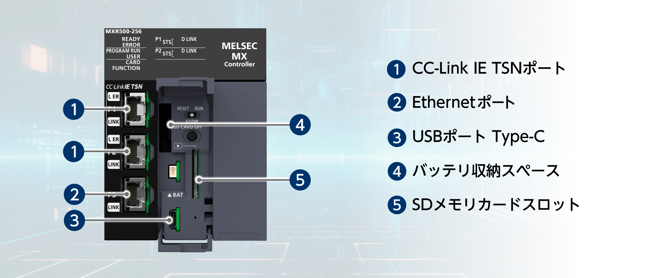

MELSEC MXコントローラは、シーケンス/モーション/ネットワークの3つの制御を一体化したコントローラのシリーズです。
MELSEC MXコントローラには、MX-RモデルとMX-Fモデルの2つのモデルがあります。
MX-RモデルはMELSEC iQ-Rシリーズの各種ユニットと組み合わせることで、多様かつ高度なシステムが構築できます。

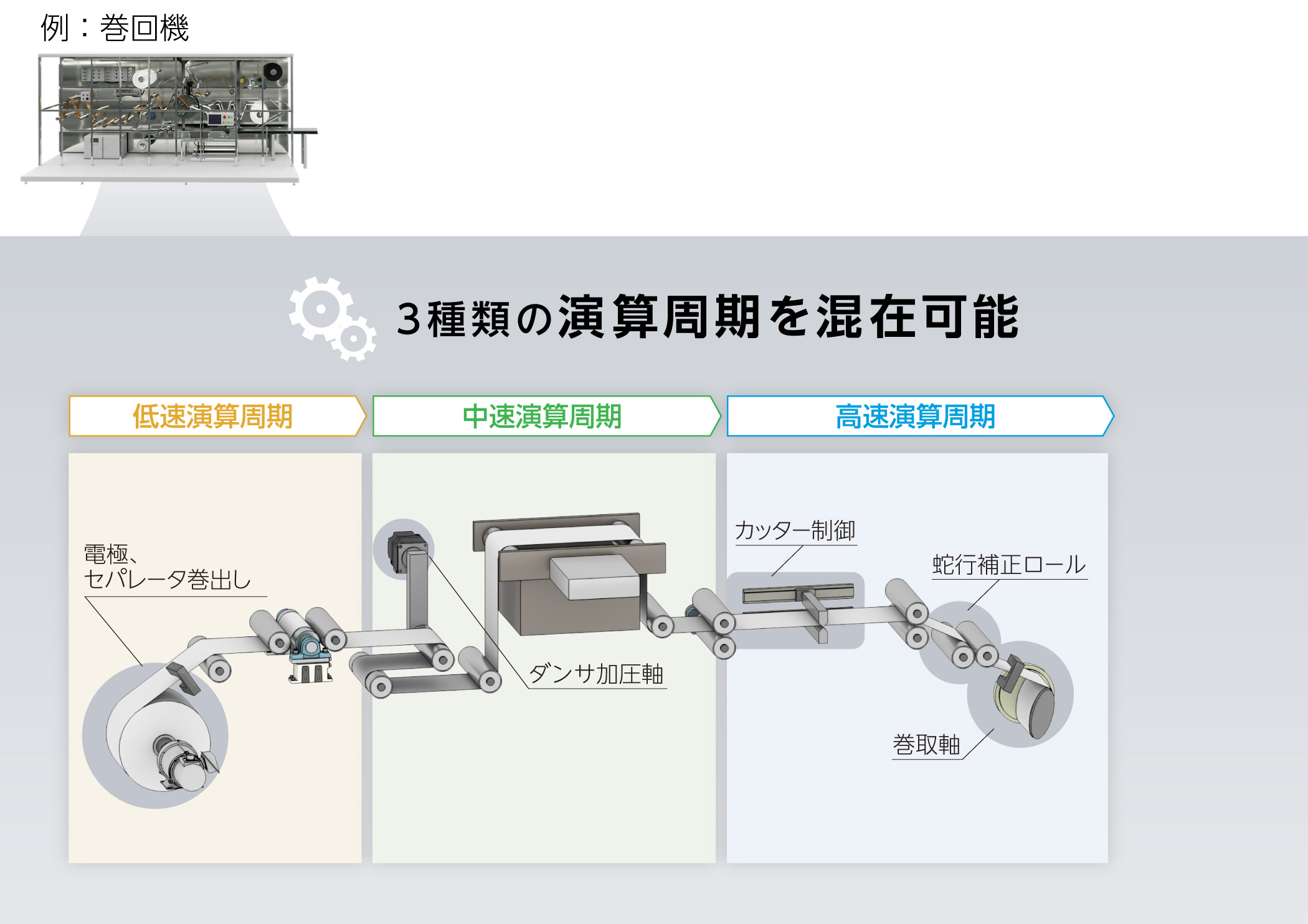

1台のコントローラで、さまざまな用途・役割に対応
  • シーケンス/ モーション/ ネットワークの3つの制御を一体化した高性能マルチコアMPUを搭載
    高速・高精度なモーション制御と、きめ細やかなシーケンス制御を平行して実現
  • 大規模な装置に必要不可欠なCC-Link IE TSN 技術を搭載
  • 1台で演算周期設定と通信周期設定が可能
システム全体の制御性能を最適化
MELSEC MXコントローラ1台で、各軸やデバイス局に最大3種類の演算周期設定と通信周期設定が可能。
複数のCPUユニットを準備する必要がなく、装置のコストパフォーマンスを最大限に向上可能。
多軸装置でも、高速演算周期の制御性能を部分的に確保できるため、カッティング工程などの精度を向上。

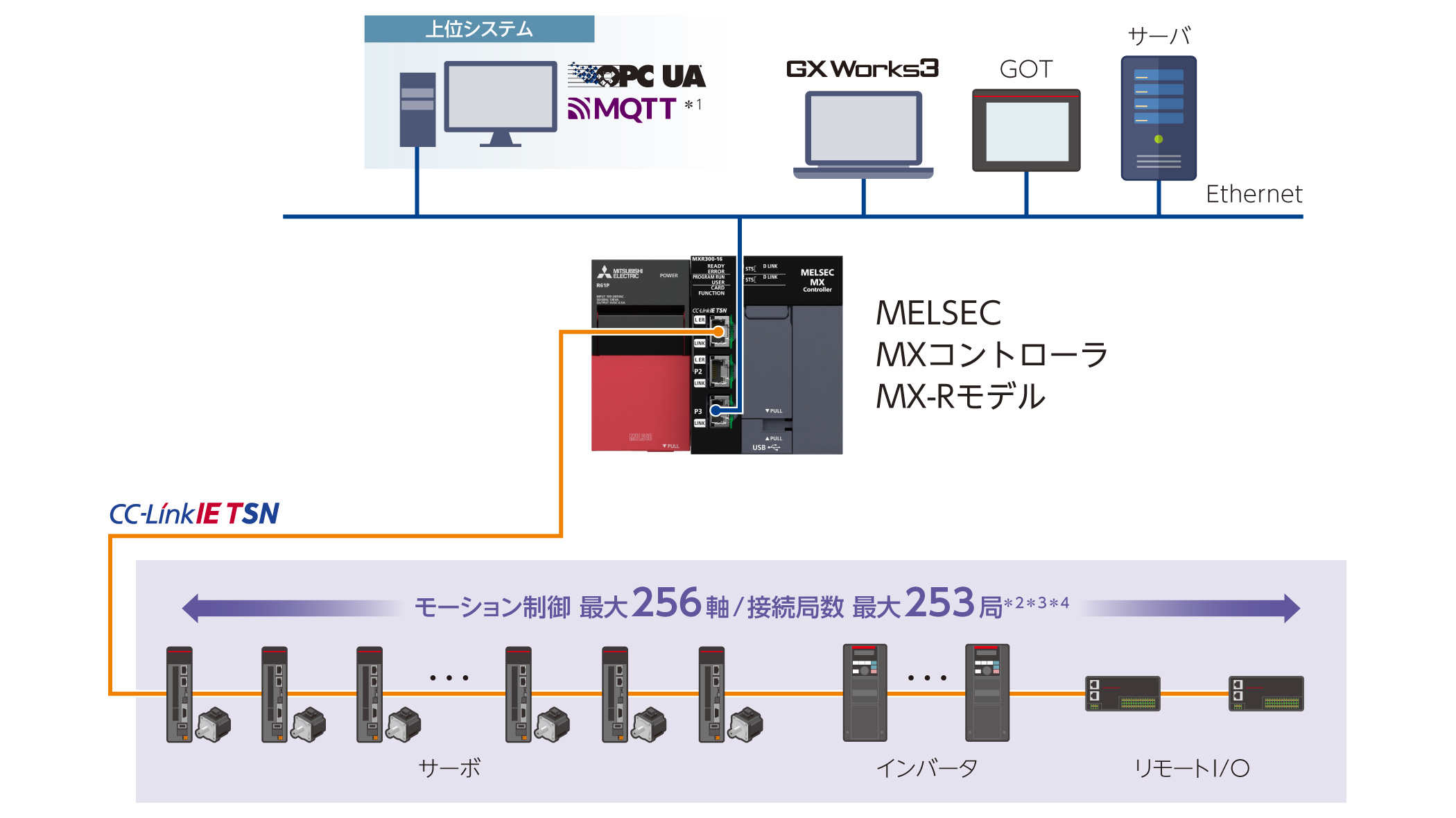

とにかく繋がる、いろいろ繋がる
  • 内蔵CC-Link IE TSNにより、最大256軸のモーション制御が可能
    最速125μsでの高速・高精度同期制御が可能
  • OPC UAサーバ機能を標準装備
    1台で上位システムとの通信と、製造ライン内のOPC UA対応PLCとの通信が可能
  • *1将来対応
  • *2多軸サーボアンプは1局占有で複数軸を制御できます。(仮想軸数は制御軸数に含まない)
  • *3253局接続に対応したデバイス局は順次拡張予定です。詳細は、テクニカルニュース(FA-D-0451)をご参照ください。
  • *4モーション制御ができるのはサーボのみ

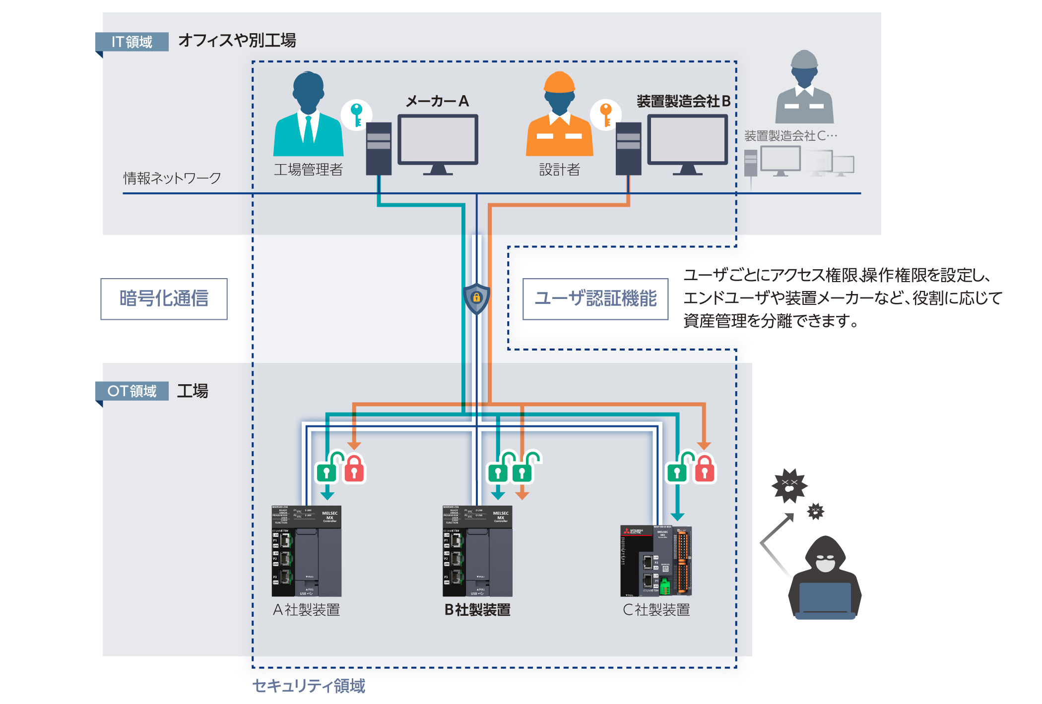

装置を守る、資産を守る
  • OT領域内外の通信の暗号化やユーザ認証機能により、盗聴やアクセスを阻止し、お客様の資産の流出や装置の誤動作を防止
  • IEC62443-4-2(サイバー攻撃から制御機器を保護するための国際セキュリティ規格)に適合
  • MXコントローラ起動時に、プログラムの改ざんを検出し、不正なプログラムの実行を防止
