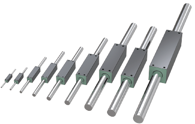

円筒型コアレスリニアモータ
シャフトリニアモータSLMシリーズ
装置に最適なシャフトリニアモータをご提案
  1. 高推力を追求した円筒型コアレスリニアモータ
  2. お客様の装置に合わせて選択が可能な豊富なラインアップ
  3. カスタマイズへの柔軟対応(空冷仕様、水冷仕様)
  4. 超低速度リップルの実現
  5. 高速・高加減速で制御可能
  6. 高い信頼性 8万本以上の出荷実績
SHAシリーズ、FHA-C miniシリーズ、RSF superminiシリーズ、MMAシリーズ

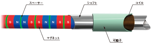

独自技術をベースとした円筒型コアレスリニアモータ
  1. シャフトリニアモータには独自のマグネット配列を採用しています。
    磁場解析による最適配置設計により超低速度リップルの動作が可能です。(特許第5116317号により特許取得済)

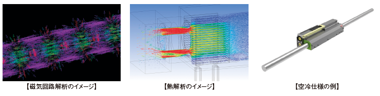

  1. 解析技術をベースとしたシャフトリニアモータ設計を行っています。
    1. 電磁界シミュレーションによる詳細なモータ磁気回路の解析技術を保有し、マグネットとコイルの最適配置設計が可能です。
    2. 流体解析シミュレーションによる熱解析技術を保有しております。空冷仕様、水冷仕様のシャフトリニアモータを設計開発することが可能です。
RSF superminiシリーズ 仕様イメージ
定格推力は可動子内部コイルの昇温110℃時の値です。
昇温測定は空気の流れによる冷却効果を受けにくい密閉空間にて、熱の伝わりにくいガラエポ材の上に可動子のみを配置した状態で実施しています。
水冷、空冷仕様の詳細は、FUJIリニア株式会社までお問い合わせください。

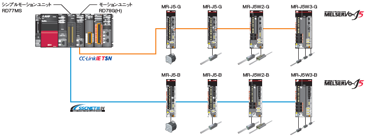

システム構成
システム構成イメージ
■ リーフレット
連携でラインアップ充実、広がる選択肢
高性能サーボアンプとシャフトリニアモータにより、装置の高性能化に貢献します。
作成:
三菱電機関連製品
インタフェース
パルス列
アナログ電圧
コントローラ
  • PLC CPU
  • IPC
  • PLC CPU
  • PLC CPU
  • PLC CPU
  • RD78G
  • FX5-SSC-G
  • SWM-G
  • RD77MS
  • RnMTCPU
  • QD77MS
  • Q17nDSCPU
  • FX5-SSC-S
  • LD77MS
  • MR-MC
  • Q173SCCF
  • RD77GF
  • QD77GF
  • MR-EMnGF
サーボアンプ
  • MR-J5-G
  • MR-J5-B
  • MR-J4-B
  • MR-J4-GF
  • MR-J5-A
  • MR-J4-A
