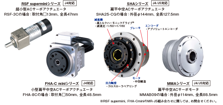

精密制御用減速機ハーモニックドライブ®とACサーボモータをドッキングしたACサーボアクチュエータ
  1. HarmonicDrive®ACサーボアクチュエータが、「MELSERVO-J4」SSCNETⅢ/H通信に加え、一部機種で「MELSERVO-J5」CC-LinkIE TSN通信にも対応しました。
  2. MELSERVO-J5対応では、標準アンプとの組み合わせとなり、お客様の利便性も向上しました。
  3. RSF superminiシリーズ・FHA-C miniシリーズは超小型・軽量・高トルクを特長とし、各種機構のダウンサイジングを実現します。
  4. SHAシリーズは扁平・中空構造という形状特長を持ち、中央部の貫通穴に配管、配線、レーザー光等を通すことができるので、シンプル、コンパクトな装置設計を実現します。
  5. MMAシリーズはAC中空サーボモータで、モータをオフセットさせることなく配線や配管を回転中心にレイアウトできます。

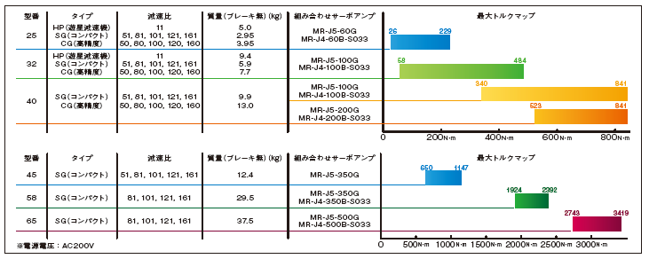

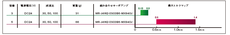

RSF superminiシリーズ
RSF superminiシリーズ 仕様イメージ

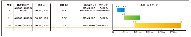

FHA-C miniシリーズ
FHA-C miniシリーズ 仕様イメージ
SHAシリーズ
SHAシリーズ 仕様イメージ

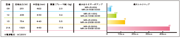

MMAシリーズ
MMAシリーズ 仕様イメージ

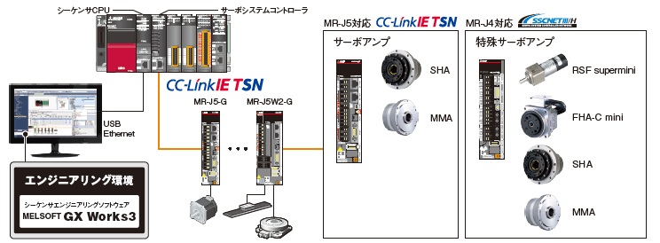

システム構成
システム構成イメージ
三菱電機関連製品
インタフェース
パルス列
アナログ電圧
コントローラ
  • PLC CPU
  • IPC
  • PLC CPU
  • PLC CPU
  • PLC CPU
  • RD78G
  • FX5-SSC-G
  • SWM-G
  • RD77MS
  • RnMTCPU
  • QD77MS
  • Q17nDSCPU
  • FX5-SSC-S
  • LD77MS
  • MR-MC
  • Q173SCCF
  • RD77GF
  • QD77GF
  • MR-EMnGF
サーボアンプ
  • MR-J5-G
  • SHA/MMAのみ
  • MR-J5-B
  • MR-J4-B
  • MR-J4-GF
  • MR-J5-A
  • MR-J4-A
