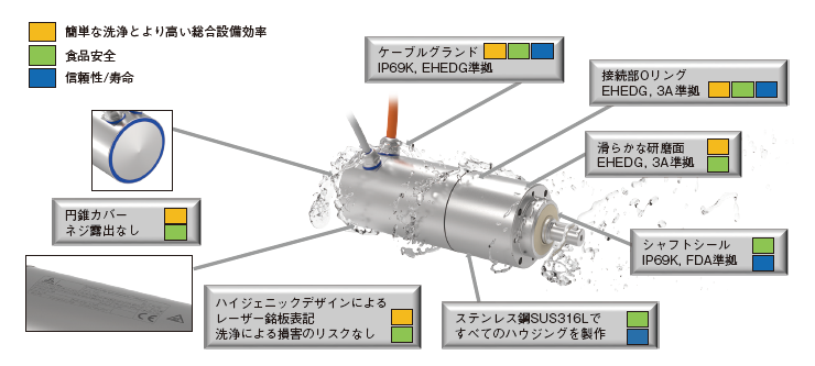

axenia value サーボアクチュエータは、無菌・抗菌の衛生環境下で使用される装置向けに特別に開発されました。
高耐食ステンレス鋼で作られているため、洗剤や殺菌剤などの様々な腐食性物質に対する長時間の耐性を備えています。
axenia valueの特長 画像
サイズ 1 2 3
減速比(標準) 10, 16, 20, 25
中間回路電圧 V 280
最大加速トルク※1 Nm 12.6 ~ 32 30.8 ~ 77.5 90.5 ~ 200
静的トルク Nm 4.3 ~ 11.8 12.9 ~ 32.8 35.3 ~ 88.3
最大出力回転数 rpm 240 ~ 600 240 ~ 600 192 ~ 480
最大出力 kW 0.79 ~ 0.82 1.8 ~ 1.82 3.85 ~ 4.06
ブレーキトルク※2 Nm 11 ~ 27.5 11 ~ 27.5 45 ~ 112.5
最大バックラッシュ arcmin 標準≦15
ハウジング径※3 mm 78 98 135
保護等級 IP66 (IP69X※4)

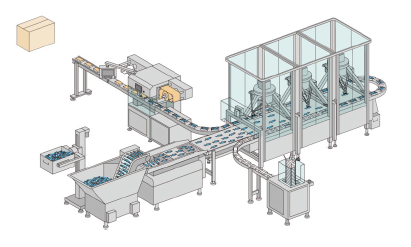

用途例
無菌、抗菌の衛生環境下での製造工程や、薬品への耐性を必要とするアプリケーションに最適です。
[適した業界例]
  • 食品業界(製造、加工、包装、充填)
  • 化粧品、化学、薬品、バイオテクノロジー業界

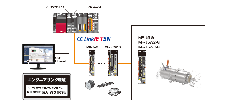

システム構成
システム構成 画像
三菱電機関連製品
インタフェース
パルス列
アナログ電圧
コントローラ
  • PLC CPU
  • IPC
  • PLC CPU
  • PLC CPU
  • PLC CPU
  • RD78G
  • FX5-SSC-G
  • SWM-G
  • RD77MS
  • RnMTCPU
  • QD77MS
  • Q17nDSCPU
  • FX5-SSC-S
  • LD77MS
  • MR-MC
  • Q173SCCF
  • RD77GF
  • QD77GF
  • MR-EMnGF
サーボアンプ
  • MR-J5-G
  • MR-J5-B
  • MR-J4-B
  • MR-J4-GF
  • MR-J5-A
  • MR-J4-A
