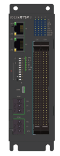

CC-Link IE TSN対応モーションコントローラ
最大4軸までのモータドライバをパルス列出力で制御
  1. 最大4軸までの制御で軸間の補間制御も可能
  2. CiA402ドライブプロファイル実装
  3. オペレーションモードPP・PV・HMに対応
[概要]
本製品は、パルス列出力によりモータドライバを制御するユニットです。
最大4軸までの制御が可能で軸間の補間制御を行います。
各軸の制御は、CC-Link IE TSN通信により上位PC等から実行します。
  1. CC-Link IE TSNチップにルネサスエレクトロニクス社製 R-IN32M4-CL3を搭載
  2. 軸制御用LSIは、コスモテック社製PMC842SRを搭載

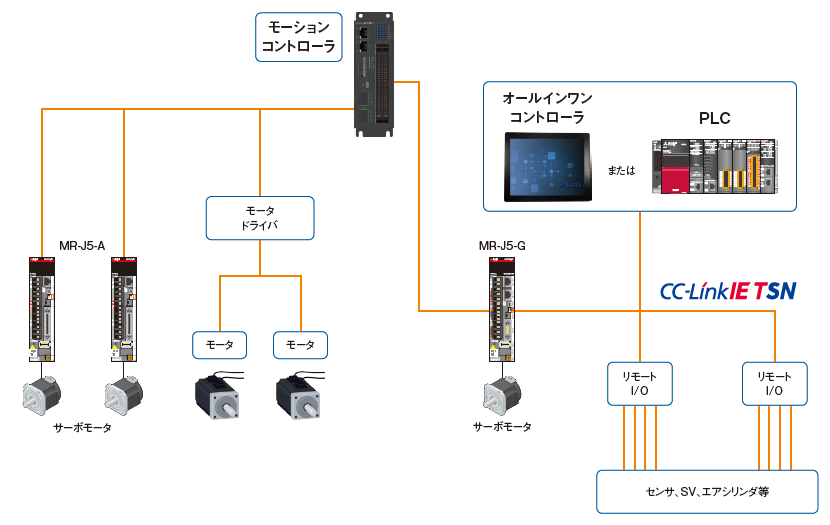

システム構成
システム構成
三菱電機関連製品
インタフェース
パルス列
アナログ電圧
コントローラ
  • PLC CPU
  • IPC
  • PLC CPU
  • PLC CPU
  • PLC CPU
  • RD78G
  • FX5-SSC-G
  • SWM-G
  • RD77MS
  • RnMTCPU
  • QD77MS
  • Q17nDSCPU
  • FX5-SSC-S
  • LD77MS
  • MR-MC
  • Q173SCCF
  • RD77GF
  • QD77GF
  • MR-EMnGF
サーボアンプ
  • MR-J5-G
  • MR-J5-B
  • MR-J4-B
  • MR-J4-GF
  • MR-J5-A
  • MR-J4-A

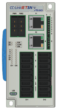

CC-Link IE TSNエンコーダ入力ユニット
高速・高精度制御に応えるエンコーダ入力ユニット
  1. エンコーダ信号を高精度に計数
  2. ラインレシーバ入力とオープンコレクタ入力の2種類をラインナップ
  3. 計数値/設定値を上位PC等と通信/制御
  4. エンコーダ信号は2ch計数
  5. 小型でDINレール取付簡単
  6. CEマーキング適合(EMC指令 クラスA、RoHS指令)
[概要]
本製品は、CC-Link IE TSN通信に対応した、エンコーダ信号を計数するエンコーダ入力ユニットです。
  1. CPUはルネサスエレクトロニクス製 R-IN32M4-CL3を搭載
  2. ラインレシーバとオープンコレクタの2種類をラインナップ
  3. 計数値/設定値をCC-Link IE TSN経由で上位PC等と通信/制御
  4. エンコーダ信号は、2点の計数が可能
  5. エンコーダ信号毎にラッチ入力×2、外部リセット入力×1を所有
  6. 電源はDC24V(絶縁型)
[製品ラインナップ]
ちゅう丸くん エンコーダ入力 2CH ラインレシーバ入力‥‥‥‥ CTEC200-□-CEE
ちゅう丸くん エンコーダ入力 2CH オープンコレクタ入力‥‥‥ CTEC201-□-CEE

カウンタ入力部
チャンネル数 2 点(有効 CH 数設定可能)
入力信号 カウンタ A相、B相、Z相/カウンタリセット入力/ラッチ入力A、B
入力方式 A・B相位相差パルス入力(1逓倍/2逓倍/4逓倍)、符号+パルス入力、加算・減算パルス入力
カウント可能状態表示 LED表示(グリーン)
入力表示 LED表示(グリーン):A/B/Z相入力、ラッチ入力A、B、リセット入力
外部インタフェース e-CON 4ピン
パルス入力仕様 入力電圧 EIA規格RS-422-Aラインレシーバレベル DC24V仕様:DC20.4~26.4V、
DC5V仕様:DC4.5~5.5V
入力インピーダンス 120Ω±5% DC24V仕様:2.7kΩ、
DC5V仕様:430Ω
'H'レベル入力電圧 0.2V以上 DC24V仕様:DC19.6V以上、
DC5V仕様:DC4.5V以上
'L'レベル入力電圧 -0.2V以下 DC24V仕様:DC4.0V以下、
DC5V仕様:DC1.5V以下
ヒステリシス電圧 60mV -
入力電流 - 10mA以下
最大応答周波数 単相4MHz
(位相差4逓倍 1MHz)
1MHz 単相500kHz
(位相差4逓倍 125kHz)
125MHz
外部インタフェース e-CON 4ピン
ラッチ/リセット
入力仕様
内部I/Oコモン線処理 NPN対応(+コモン) NPN対応(+コモン)
入力電圧 ラッチ入力:DC20.4~26.4V リセット入力:DC20.4~26.4V
入力インピーダンス ラッチ入力:4.0kΩ リセット入力:3.3kΩ
入力電流 ラッチ入力:7mA以下 リセット入力:8mA以下
ON電圧/ON電流 DC17.4V以上/3mA以上 DC14.4V以上/3mA以上
OFF電圧/OFF電流 DC5.0V以下/1.5mA以下 DC5.0V以下/1.5mA以下
ON/OFF遅延時間 3us以下/3us以下 15us以下/90us以下
外部インタフェース e-CON 4ピン

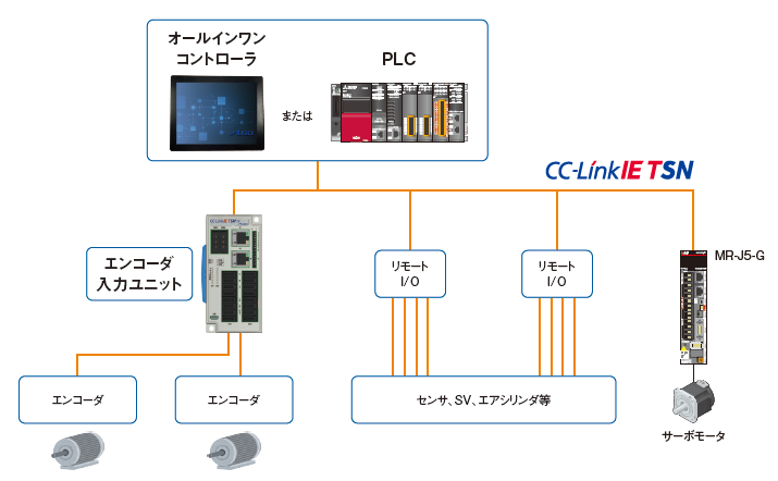

システム構成
システム構成
三菱電機関連製品
インタフェース
パルス列
アナログ電圧
コントローラ
  • PLC CPU
  • IPC
  • PLC CPU
  • PLC CPU
  • PLC CPU
  • RD78G
  • FX5-SSC-G
  • SWM-G
  • RD77MS
  • RnMTCPU
  • QD77MS
  • Q17nDSCPU
  • FX5-SSC-S
  • LD77MS
  • MR-MC
  • Q173SCCF
  • RD77GF
  • QD77GF
  • MR-EMnGF
サーボアンプ
  • MR-J5-G
  • MR-J5-B
  • MR-J4-B
  • MR-J4-GF
  • MR-J5-A
  • MR-J4-A
