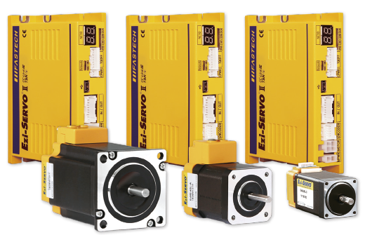

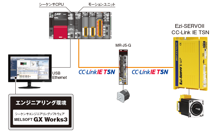

クローズドループステッピングシステム
Ezi-SERVOII CC-Link IE TSN
CC-Link IE TSN 対応クローズドループステッピングシステム
  1. CC-Link IE TSN 対応クローズドループステッピングシステム
  2. CiA402 ドライブプロファイル対応
  3. 高分解能エンコーダ (4,000~20,000 P/R)
  4. トルクオフ機能を搭載
  5. チューニングレス・ハンチングレス
  6. 高応答・低発熱・トルク向上
Ezi-SERVOII rogo

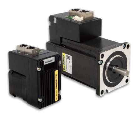

Ezi-SERVOII-CT
形式 Ezi-SERVOII-CT
主電源 DC24 V ± 10 %
制御電源 DC24 V ± 10 %
速度制御範囲 0~3,000 r/min
エンコーダ分解能 [P/R] 4,000 / 10,000 / 16,000 / 20,000
デジタル入力 専用入力 3点 (LIMIT+,LIMIT-,ORIGIN),汎用入力 6点
デジタル出力 専用出力 1点 (BRAKE),汎用出力 5点
Torque-Off Function 入力 2点 (TQOFF1,TQOFF2),出力 1点 (TQMON)
CC-Link IE TSN 通信プロトコル CC-Link IE TSN Class B
動作モード CiA402 ドライブプロファイル: サイクリック同期位置モード (CSP)
プロファイル位置モード (PP)
原点復帰モード (HM)
通信同期モード 最小サイクルタイム:250 ㎲ / 同期通信 (CSP,PP,HM) / 非同期通信 (PP,HM)
ステータス表示 7-SEG 2 digits:IPアドレスまたはエラーコード
LED ネットワークステータス:Run,Error
ドライバステータス:Power,In-Position,Servo On,Alarm

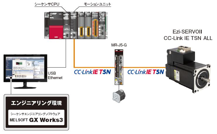

システム構成
システム構成

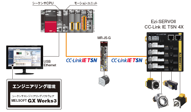

クローズドループステッピングシステム

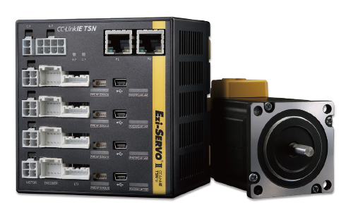

Ezi-SERVOII CC-Link IE TSN 4X
CC-Link IE TSN 対応クローズドループステッピングシステム · 多軸ドライバ
  4. 小型多軸ドライバ (最大 4軸)
  5. 省配線・省スペース
  6. チューニングレス・ハンチングレス
  7. 高応答・低発熱
Ezi-SERVOII-CT rogo
Ezi-SERVOII-CT-ALL
形式 Ezi-SERVOII-CT-4X
Ezi-SERVOII-CT-3X
主電源 DC24 V ± 10 %
制御電源 DC24 V ± 10 %
デジタル入力 各軸に専用入力 3点 (LIMIT+,LIMIT-,ORIGIN)
デジタル出力 各軸に専用出力 1点 (BRAKE)
プロファイル位置モード (PP)
原点復帰モード (HM)
ステータス表示 LED ネットワークステータス:Run,Error
寸法 [mm] 100.4 (W) x 100 (D) x 84 (H)

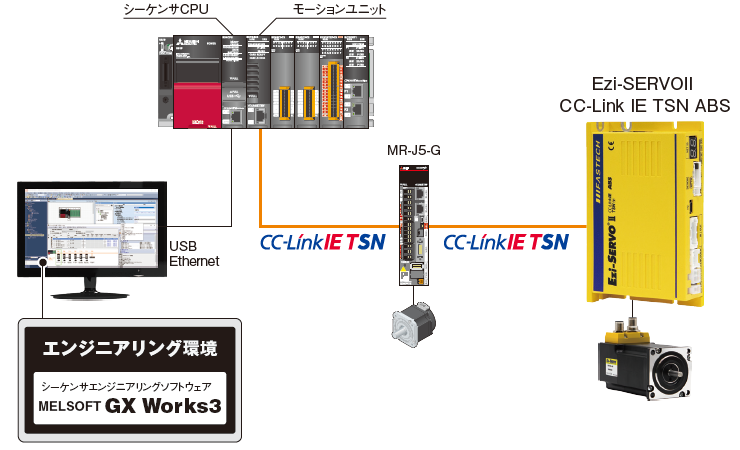

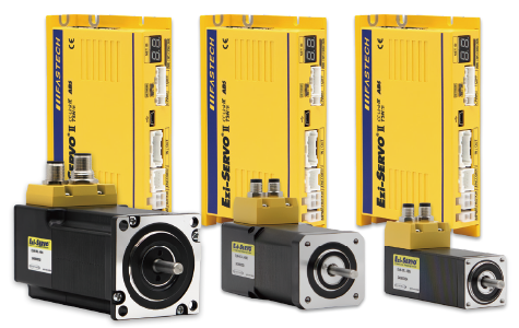

Ezi-SERVOII CC-Link IE TSN ABS
バッテリレスアブソリュートエンコーダ搭載 CC-Link IE TSN 対応クローズドループステッピングシステム
  3. 電子式バッテリレス・マルチターン・アブソリュートエンコーダーで高寿命 (Mutil-turn:16 bits,Single-turn:最大 20,000 P/R)
  4. アブソリュートのため外部センサー不要で省配線
  5. バッテリー交換不要でメンテナンスが簡単
  6. トルクオフ機能を搭載
  7. チューニングレス・ハンチングレス
  8. 高応答・低発熱・トルク向上
Ezi-SERVOII-CT-ABS rogo
Ezi-SERVOII-CT-ALL
形式 Ezi-SERVOII-CT-ABS
主電源 DC24 V ± 10 %
制御電源 DC24 V ± 10 %
エンコーダ Multi-turn:16 bits,Single-turn:10,000,20,000 P/R,バッテリーレスタイプ
プロファイル位置モード (PP)
原点復帰モード (HM)
