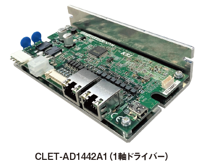

CLET-AD1442A1(1軸ドライバー
製品名 1軸ステッピングドライバー
型式 CLET-AD1442A1
CC-Link IE TSN 局の種類 リモート局(認証 Class B)
通信速度 1 Gbps、100 Mbps
プロファイル 通信 CAN Open対応
デバイス CiA402対応 位置決め動作(PP)モード、原点復帰動作(HM)モード、サイクリック同期位置制御(CSP)モード
同期方式 時刻同期方式 IEEE1588、IEEE802.1AS
処理サイクル 定周期処理 300 μs以上、CANopen通信におけるネットワーク同期通信に対応
IPアドレス設定 アプリケーションソフトにて設定
ドライバー 制御軸数 1軸
制御方式 バイポーラ定電流駆動
出力電流 0.1 A ~ 3.0 A/相(0.1 A単位)
励磁方式 マイクロステップ制御(1/1, 1/2, 1/4, 1/8, 1/16, 1/32)
適合モーター 2相バイポーラステッピングモーター
停止時電流制御 停止時に励磁電流を低減し、モーター発熱を抑制
異常検出 過電流、過熱、モーター電源ダウン(DC9.4 V以下で異常)
入出力信号 入力 非常停止、±エンドリミット、原点、エンコーダーA相・B相・Z相
 ・エンコーダー入力応答周波数:最大 2 MHz(90度位相差入力時)
 ・EA、EB、EZは5Vラインドライバー接続可
出力 コンパレーター
電源 供給電圧 DC +12 V ~ +24 V ±10 %(モーター駆動/制御電源 別々)
供給電流 制御電源:0.5 A  モーター駆動電源:6 A
保護回路
 ・ヒューズによる回路過電流保護
   制御電源:1 A、モーター駆動電源:6.3 A
 ・モータードライブICによるモーター過電流保護
   6 A[ 瞬時]
環境 使用温度範囲 [℃] 0 ~ 45(結露なきこと)
保存温度範囲 [℃] -10 ~ 60(結露なきこと)
その他 外形寸法 [mm] W130 × D70 × H30
重量[g] 168
冷却方式 自然冷却(放熱板が70 °Cを越える場合は強制冷却要)
適合規格 CEマーキング
EMC指令 2014/30/EU、RoHS指令 2011/65/EU(2015/863/EUの追加4物質含む10物質対応)

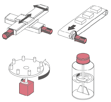

用途例
回転 PJPシリーズ
回転 PJPシリーズ
(液体の攪拌)

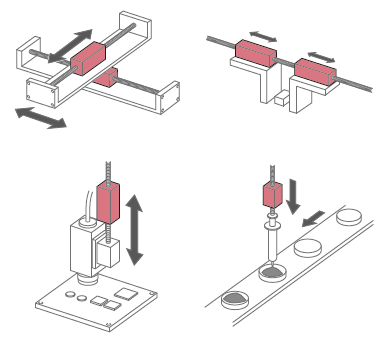

直動 リニアステップPJPLシリーズ
直動 リニアステップPJPLシリーズ
(液体の分注)

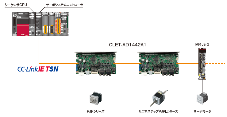

システム構成
システム構成
三菱電機関連製品
インタフェース
パルス列
アナログ電圧
コントローラ
  • PLC CPU
  • IPC
  • PLC CPU
  • PLC CPU
  • PLC CPU
  • RD78G
  • FX5-SSC-G
  • SWM-G
  • RD77MS
  • RnMTCPU
  • QD77MS
  • Q17nDSCPU
  • FX5-SSC-S
  • LD77MS
  • MR-MC
  • Q173SCCF
  • RD77GF
  • QD77GF
  • MR-EMnGF
サーボアンプ
  • MR-J5-G
  • MR-J5-B
  • MR-J4-B
  • MR-J4-GF
  • MR-J5-A
  • MR-J4-A
