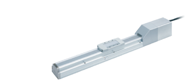

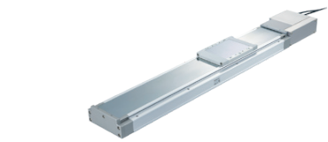

スライダタイプ
ボールねじ駆動
LEFS Series
ボールねじ駆動 LEFS Series
LEFS Series
サイズ 最大
可搬質量
(kg)
ストローク
(mm)
25 20 〜800
32 45 〜1000
40 60 〜1200

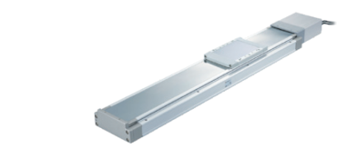

ベルト駆動
LEFB Series
ベルト駆動 LEFB Series
LEFB Series
サイズ 最大
可搬質量
(kg)
ストローク
(mm)
25 5 〜2000
32 15 〜2500
40 25 〜3000

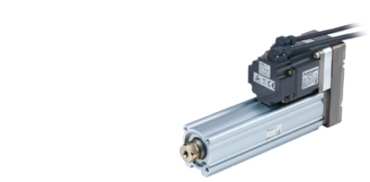

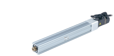

ロッドタイプ
基本形
LEY Series
基本形 LEY Series
LEY Series
サイズ 押当て
推力
(N)
ストローク
(mm)
25 485 〜400
32 588 〜500
63 3343 〜800
モータストレート形
LEY□D Series
モータストレート形 LEY□D Series
LEY Series
サイズ 押当て
推力
(N)
ストローク
(mm)
25 485 〜400
32 736 〜500
63 1910 〜800
100 12000 ~1000

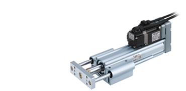

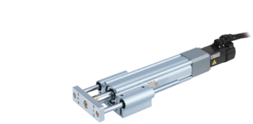

ガイド付ロッドタイプ
ガイド付
LEYG Series
ガイド付 LEYG Series
LEYG Series
サイズ 押当て
推力
(N)
ストローク
(mm)
25 485 〜300
32 588
ガイド付モータストレート形
LEYG□D Series
モータストレート形 LEYG□D Series
LEYG Series
サイズ 押当て
推力
(N)
ストローク
(mm)
25 485 〜300
32 736

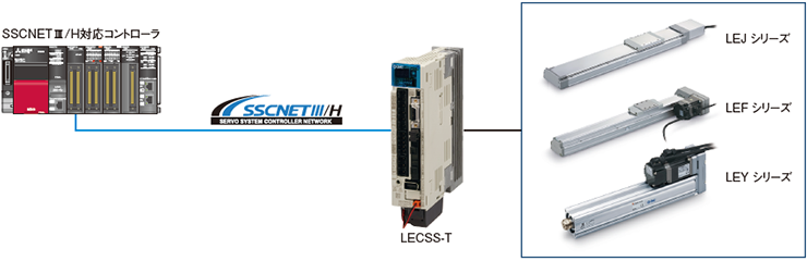

ドライバ仕様
対応ドライバ
ドライバ種類
SSCNETⅢ/Hタイプ
シリーズ LECSS-T
ネットワーク対応 SSCNETⅢ/H
制御エンコーダ アブソリュート
22bitエンコーダ
通信機能 USB通信
制御対象モータ容量 100W/200W/400W/750W
電源電圧(V) AC200〜240V(50/60Hz)

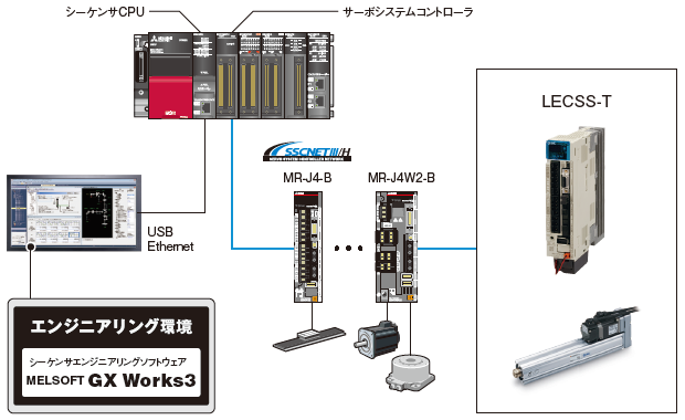

システム構成
システム構成
三菱電機関連製品
インタフェース
パルス列
アナログ電圧
コントローラ
  • PLC CPU
  • IPC
  • PLC CPU
  • PLC CPU
  • PLC CPU
  • RD78G
  • FX5-SSC-G
  • SWM-G
  • RD77MS
  • RnMTCPU
  • QD77MS
  • Q17nDSCPU
  • FX5-SSC-S
  • LD77MS
  • MR-MC
  • Q173SCCF
  • RD77GF
  • QD77GF
  • MR-EMnGF
サーボアンプ
  • MR-J5-G
  • MR-J5-B
