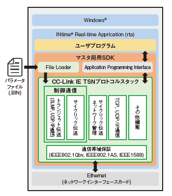

【eSOL CC-Link IE TSN SDK (Master)】
  1. CC-Link IE TSN規格に準拠(マスタ局 認証クラスB対応)
  2. Windows®ベースの産業用PCによる高い汎用性
  3. 開発環境として、Visual Studioをサポート
  4. CANopen対応のAPIをサポート
  5. Windows®と共存するリアルタイムOS(INtime®)上で動作するため、高性能、高リアルタイム性を実現
【eSOL CC-Link IE TSN SDK (Master)】 イメージ

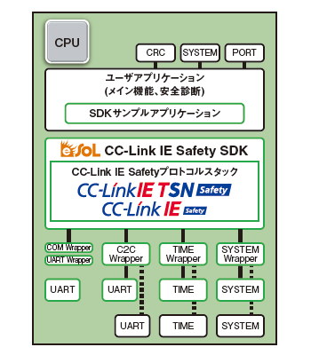

【eSOL CC-Link IE Safety SDK】
  1. CPU/OS非依存(動作実績 RXシリーズ)
  2. CC-Link IE Safetyプロトコルスタックは、IEC61508認証取得済み
  3. CC-Link協会の安全通信機能コンフォーマンス試験による動作確認済み
    ※今後、CC-Link IE TSN Safetyにも対応予定(2023年リリース計画中)
【eSOL CC-Link IE Safety SDK】 イメージ
