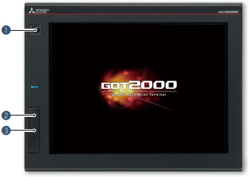

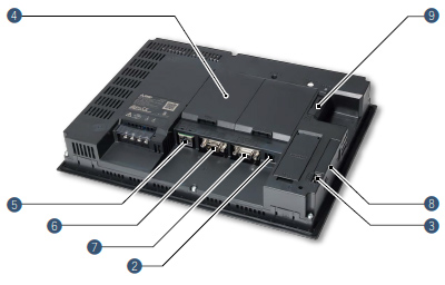

GT27モデルの外観[標準モデル:前面/背面]

①人感センサ | 人が近づくと自動的に感知して画面を表示します。
②USBインタフェース: デバイス(USB Mini-B) |
パソコンと接続してデータ転送できます。
③USBインタフェース: ホスト(USB-A)*1 |
USBメモリでプロジェクトデータを転送したり、ロギングデータなどの本体データを取り出すことができます。 USBマウス・キーボード・バーコードリーダ*2・RFIDリーダ*2の接続も可能です。
④拡張インタフェース | 通信ユニットやオプションユニットを装着できます。 |
⑤Ethernetインタフェース | 最大4種類の異なる通信ドライバのFA機器を同時に接続できます。 CC-Link IEフィールドネットワーク Basic対応機器の接続も可能です。 |
⑥RS-232インタフェース | 各種FA機器、バーコードリーダ、シリアルプリンタと接続できます。 |
⑦RS-422/485インタフェース | 各種FA機器、バーコードリーダと接続できます。 |
⑧側面インタフェース | 無線LAN通信ユニットを装着できます。 |
⑨SDメモリカードインタフェース | アラームやロギングデータなど大量のデータを保存できます。 |

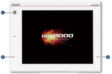

GT27モデルの外観[ホワイトモデル:前面]
![GT27モデルの外観[ホワイトモデル:前面]](images/gt27/img_gt27_white_front.jpg)
②フラットボディ | 前面フラットで洗浄も簡単に。(USBインタフェースは背面) |
③ホワイトボディ | ホワイトモデルで装置をクリーンなイメージに。 |
ホワイトモデルの特長
安全規格取得(Class Ⅰ, Division 2[米国・カナダ]、ATEX[EU加盟国・英国]、KCs[韓国])により、各規格で指定された危険場所での使用が可能です。
- *機種によって対応している規格が異なります。環境規格対応をご参照ください。
