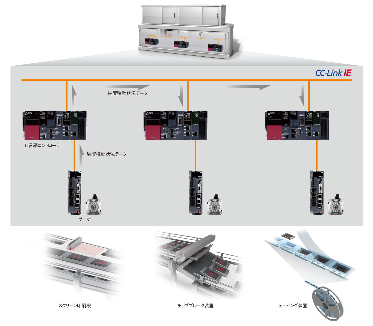

チップ抵抗器製造装置
  • 各工程間の装置稼動状況のリアルタイム同期を実現
  • リアルタイム同期と並行してモータの制御を実施可能
事例概要
チップ抵抗器製造の各工程(スクリーン印刷、チップブレーク、テーピング)の装置稼動状況を、C言語コントローラ間でリアルタイムに同期できます。C言語コントローラ間で同期を行いながら、サーボモータの回転速度の演算および制御も実施できるため、装置の稼動率を30%向上できます。
システム構成
