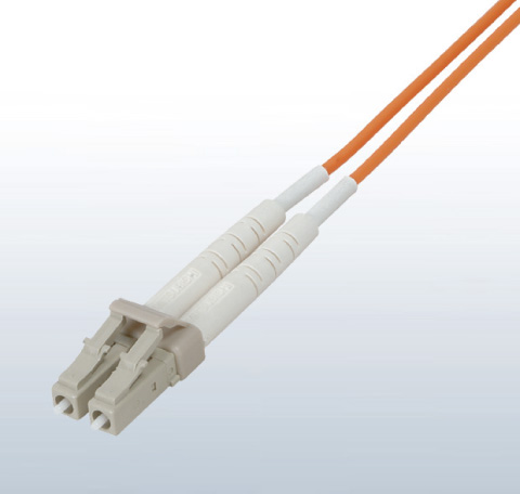

光ファイバーケーブル
  • QP-AW
  • QG-AW
  • QG-B
  • QG-BU
  • QG-C
  • QG-DL
  • QG-VCT
  • QP-AWはプラスチック素材のため、折れにくく*1、曲げに強い*2ケーブルです
  • 豊富なラインアップで、様々な敷設環境に対応できます。CC-Link協会推奨品です
  • 屋内用、屋外用ケーブルは、テンションメンバ無しで屋外補強型と同等の許容張力があり、直接けん引ができます
  • QG-BUは、UL1666のライザー燃焼試験に合格した難燃性の高いULリステッド(ULTYPE OFNR)対応ケーブルです
  • 屋外補強型ケーブルは防水特性があり、冠水・一時的な水没にも耐えられます
  • 曲げ特性を向上させたコネクタブーツにより、コネクタ根元の断線を低減します
QG-AW(LCFコネクタ)
項 目 QP-AW*3 QG-AW QG-B QG-BU QG-VCT QG-C QG-DL
使用環境・用途 盤内用 盤内用 屋内用 屋内用
UL認定品
屋内可動部用 屋外用 屋外補強型(遮水)
最大ケーブル長 最大10m 最大550m
光ファイバー種別 マルチモード光ファイバー(GI)
材質/
外径
コア プラスチック/
55±5µm
石英ガラス/
50±3µm
クラッド プラスチック/
490±5µm
石英ガラス/
125±2µm
コード
外被
材質 PVC(青色) PVC(橙色)
外径 ø2.0mm
×2本
ø2.0mm
×2本
ø2.0mm
×2本
ø1.8mm
×2本
ø2.0mm
×2本
ø2.0mm
×2、4、6、8本
ケーブル
外被
材質 難燃PE
(橙色)
難燃PVC
(青色)
弾性PVC
(橙色)
難燃PE
(黒色)
LAPシース
(黒色)
外径 ø6.0mm ø5.0mm ø6.0mm 2、4心 10.0mm
6心 11.0mm
8心 12.0mm
使用範囲温度 -20℃~60℃
適用コネクタ LCFコネクタ*4、SCコネクタ*3、FCコネクタ*3
  • *1.許容張力がQG-AWの約2倍です。
  • *2.許容曲げ半径がQG-AWの約1/2倍です。
  • *3.QP-AWは以下内容には対応しておりません。
    • SC、FCコネクタ • コネクタの現地加工、融着接続 • コネクタ同士の中継接続 • メディアコンバータ、接続ターミナルへの使用
  • *4.CC-Link IEコントローラネットワーク製品との接続はLCFコネクタになります。(LCFコネクタ:LCコネクタを2個連結したもの)CC-Link IEコントローラネットワーク対応光ファイバーケーブル敷設の際は、CC-Link協会発行の敷設マニュアルをご参照ください。

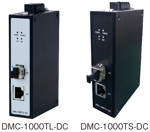

産業用メディアコンバータ
  • DMC-1000TL-DC
  • DMC-1000TS-DC

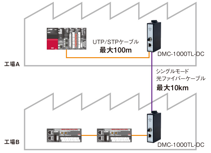

  • 1000BASE-T/100BASE-TXを1000BASE-LX/SXに変換することで局間距離を延長できます(DMC-1000TL-DC:最大10km、DMC-1000TS-DC:最大550m)
  • FA環境に対応した耐ノイズ性能で、通信線へのノイズ・雷対策用として使用できます
  • UL、CE、FCC規格取得済みのため、欧米への輸出にも対応できます
通信構成例(DMC-1000TL-DCの場合)
仕様*5
項 目 DMC-1000TL-DC DMC-1000TS-DC
準拠規格 IEEE802.3z(1000BASE-LX) IEEE802.3z(1000BASE-SX)
適用
ケーブル
種類 1000BASE-LX対応シングルモード
光ファイバーケーブル
1000BASE-SX対応マルチモード
光ファイバーケーブル
(コア/クラッド:50/125µm
帯域500MHz・km以上 λ=850nm)
コネクタ 2連LCコネクタ
(IEC 61754-20準拠)
結線 クロス結線
(片端のA側コネクタはもう一方のB側コネクタと接続)
伝送距離目安 最大10km 最大550m
  • *5.光ファイバーケーブル側の仕様のみ記載しております。詳細は関連マニュアルをご参照ください。

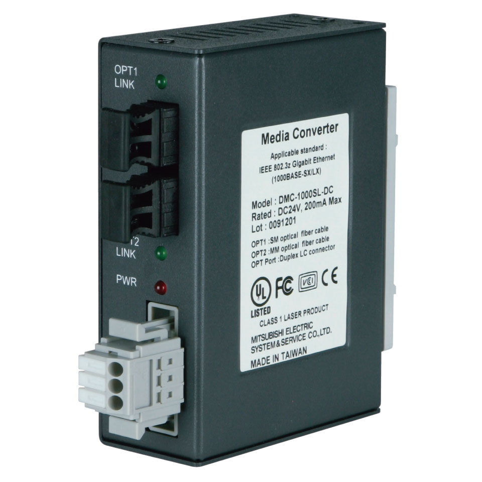

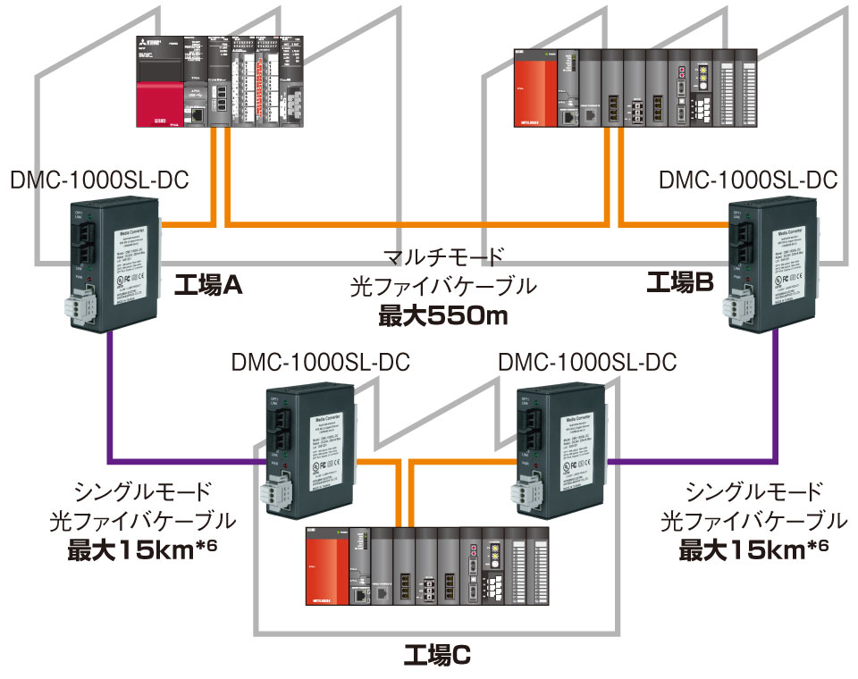

  • DMC-1000SL-DC
  • 局間距離が550m以上離れている場合(工場A⇔C間、工場B⇔C間)、その間に本製品を2台入れ、シングルモード光ファイバーケーブルを接続することにより、局間距離を最大15kmに拡大できます
  • リンクパススルーに対応しているため、断線時にCC-Link IEコントローラネットワークのループバック機能が使用できます
通信構成例
項 目 DMC-1000SL-DC
OPT1ポート OPT2ポート
準拠規格 IEEE802.3z Gigabit
Ethernet(1000BASE-LX)
IEEE802.3z Gigabit
Ethernet(1000BASE-SX)
伝送方式 全二重方式
適用
ケーブル
光ファイバー 1000BASE-LX対応シングルモード
光ファイバーケーブル
1000BASE-SX対応マルチモード
光ファイバーケーブル*7
(コア/クラッド:50/125μm
コネクタ 2連LCコネクタ
(IEC 61754-20準拠)
結線 クロス結線
(片端のA側コネクタは、もう一方のB側コネクタと接続)
電源仕様 DC24V(端子台入力)
安全規格 UL、CE、FCC Part15 Class B、VCCl Class B
局間接続台数 最大4台
  • *6.本製品同士の接続に限ります。1000BASE-LX機器と接続する場合は5kmとなります。
