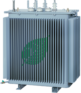

三菱電機スーパー高効率油入変圧器
省エネ効果 三相1000kVA 60Hz 6kV-210V 負荷率50%の場合。約30年前の変圧器と比較した際の効果となります。
資料ダウンロードはこちら
脱炭素社会のニーズに応えながら、
省エネ・省コストを実現!!
地球温暖化対策として、これまで以上の省エネ化が求められています。
スーパー高効率変圧器の導入で、トップランナー基準以上の省エネ対策を。
スーパー高効率油入変圧器、選べる2シリーズ
アモルファス鉄心の
省エネ最上位機種
