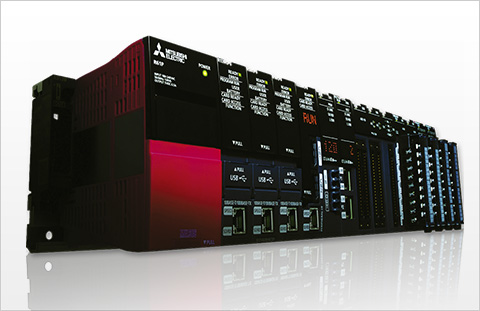

e-F@ctoryの最新技術を集めた三菱電機名古屋製作所の生産棟「E4棟」。e-F@ctoryの技術により実現したのは高い生産性や品質だけではありません。ものづくりにおいて重要な「省エネ」も、E4棟ではe-F@ctoryの導入により従来よりワンランク上のレベルを達成しています。省エネ推進に必要なエネルギーの見える化を、シーケンサとオープンネットワークによって可能にすると同時に、システムに柔軟性を持たせることで、一層の省エネを実現しやすい環境を整えています。

- 1. 空調や照明をシーケンサで制御し、エネルギーの見える化を推進
- 2. 汎用のシーケンサを用い、メンテナンスや改善を容易に実現
- 3. 高効率の機器と組み合わせることでトータル30%の省エネ実現
