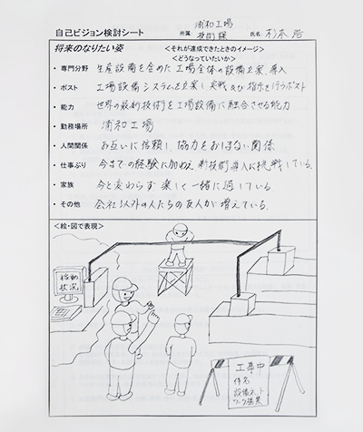

実は、杉本氏はもともと浦和工場内でも “スマート工場化の原型” のような構想を描いており、さまざまな取り組みを進めていたという。「15年ほど前に研修で作成した資料でネットワークを構築して、全ての設備をつなげ、データを集めて分析する構想を示していました。当時から今でいうスマート工場のような姿が理想の工場の姿だと考えていました。」と杉本氏は語る。

15年前に杉本氏が描いた理想の工場の姿。設備をネットワークでつなぎ、情報を収集するとともに、その情報を活用するというコンセプトが描かれている 出典:ロッテ

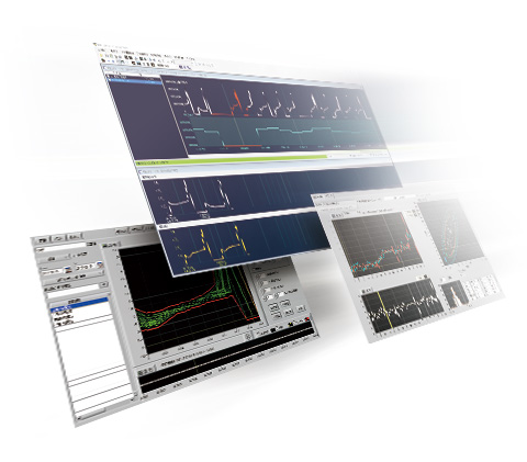

リアルタイムデータアナライザ
リアルタイムデータアナライザ
生産現場の予防保全、品質向上等を簡単に実現するデータ分析・診断ソフトウェアです。生産現場データのリアルタイム診断とオフライン分析を一製品で実現します。AI技術と様々な統計手法により生産現場のデータ活用を実現し、お客様の企業価値向上に貢献します。
