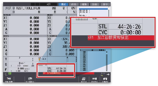

 加工異常アラーム表示(サイクル停止)
CNC運転画面

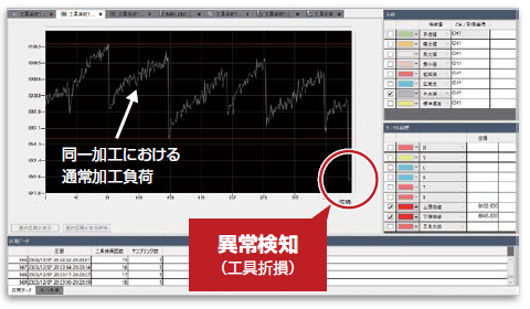

NC MachiningAID トレンド画面
下限値超過で刃折れを検知

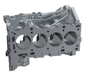

導入事例 自動車エンジン加工
ボアボーリング加工 異常診断
工作機械の種類
マシニングセンタ
加工物/加工方法
材質鋳鉄(ボアスリーブ)
加工方法ボアボーリング加工
評価結果

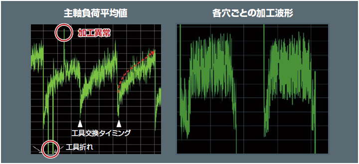

ボアボーリング加工において主軸負荷平均にて、加工異常を捉えることができた。
 構成イメージ
部品イメージ
主軸負荷平均値 加工異常・工具交換タイミング・工具折れ/各穴ごとの加工波形

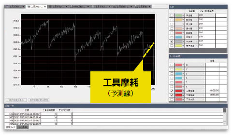

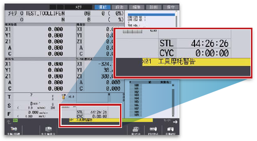

軸毎に算出した各特徴量と工具使用回数との相関関係から、工具摩耗を検出している特徴量を自動選択し、診断対象工程別に過去の特徴量トレンドから工具寿命を自動学習します。学習後は、診断対象工程の加工別に工具の劣化(摩耗進行)を予測し、工具寿命に近づくとNCアラームにメッセージを表示し、工具交換を促します。

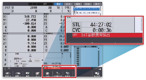

 工具摩耗警報
*工具摩耗注意・警告はサイクル停止しません。
CNC運転画面

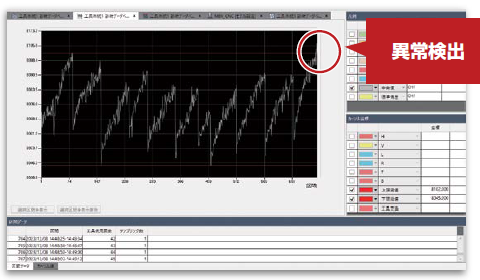

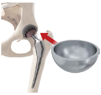

導入事例 人工関節加工
旋削加工 工具摩耗診断
工作機械の種類
旋盤
加工物/加工方法
材質コバルトクロム合金
加工方法旋盤加工
評価結果
精密旋削加工において工具摩耗状況を捉え、加工面の品質の安定化を実現。

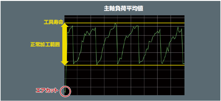

主軸負荷平均値 工具寿命・正常加工範囲・エアカット

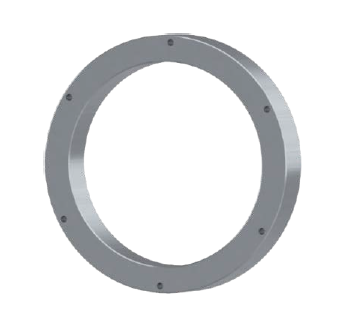

導入事例 電機機器部品 タップ(ネジ)加工
タップ加工 加工異常診断
工作機械の種類
マシニングセンタ
加工物/加工方法
材質FCD
加工方法タップ加工
評価結果

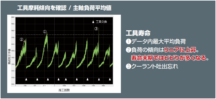

タップ加工における工具摩耗と、摩耗が進んだ際の工具にかかるビビリなど
タップ折れに関わる作業ミス等の診断が可能であることが確認できた。
 構成イメージ
部品イメージ
工具摩耗傾向を確認 / 主軸負荷平均値 工具寿命 ❶データ内最大平均負荷 ❷負荷の傾向はリニアに上昇。寿命末期ではビビリが大きくなる。 ❸クーラント吐出忘れ
