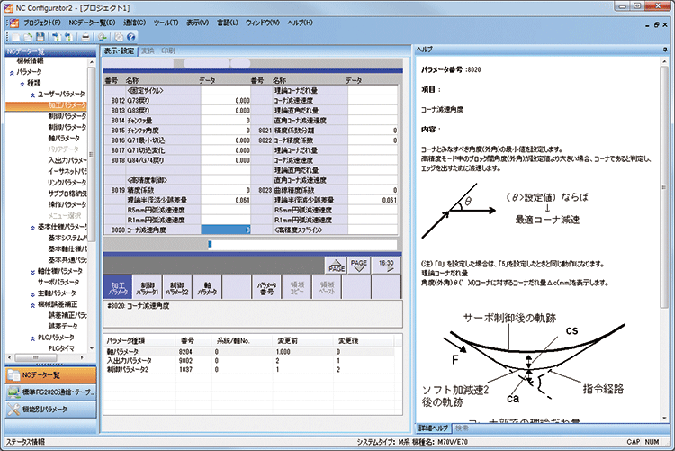

ソフトウェアツール NC Configurator2
NC制御、機械運転に必要なNCパラメータをパソコン上で編集できます。
機械構成を入力するだけで初期パラメータを作成することも可能です。
機能限定版無料
M800VM80VM800M80E80C80M700VM70VM700M70E70C70
ソフトウェアダウンロード
最新版・アップデート版
概要
●マニュアルを片手に、パラメータを一つずつ設定していくのが大変
NC Configurator2 で簡単設定!
機能
- NCパラメータ設定、検索
- ヘルプ(パラメータ説明)表示
- パラメータ入出力、オフライン比較
- NCデータ入力
- 印刷
以下、フル機能版に収録
- ウィザード形式初期パラメータ設定
- 機能別パラメータ
