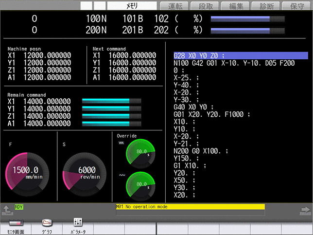

●機械の差別化を図るために独自の画面を作成したい
NC Designer2 で簡単作成!
*トレンドグラフは、M800V/M80V/M800/M80/E80シリーズ専用コントロールです。
機能
- 作成した画面は、CNCのメニューに登録可能
NC Designer2で作成した画面を運転・段取・編集画面のメインメニューに登録することができます。 - 手軽にカスタム画面が開発できるテンプレート機能とマクロ機能
当社標準画面相当のテンプレートを活用し、簡単に画面を作成することができます。
C言語でプログラミングすることなく、マクロ言語で簡単に独自の処理を追加することができます。 - 画面開発を強力にサポートするC言語ライブラリ
描画だけでなく、マウス・キーなどのイベント管理やウィンドウシステムなどのGUIを構築する上で必須となるウィンドウ機能をサポートします。
