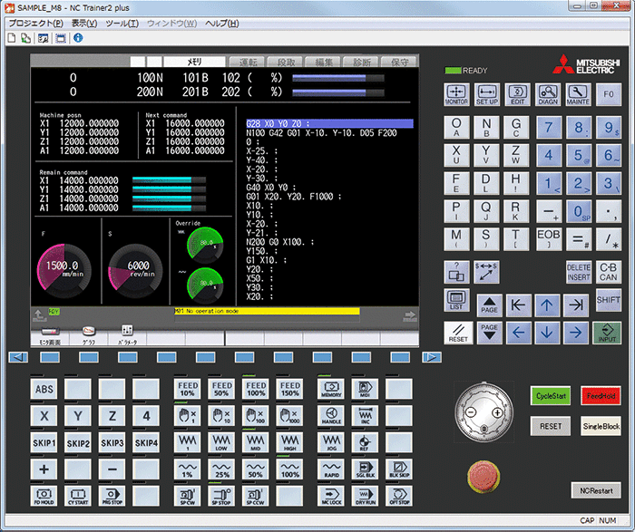

CNCの制御ユニットや専用の表示器を必要とせず、パソコン上でCNCの画面操作と加工プログラムの運転が可能。
CNCの操作習得や加工プログラムの動作確認にご利用いただけます。
NC Trainer2/NC Trainer2 plusで作成した加工プログラムは、CNC(実機)で使用可能です。

工作機械メーカ様が開発するユーザーPLCのラダープログラミングとデバッグ、カスタム画面の動作確認を行うことができます。

●カスタム画面やPLCプログラムをパソコン上で動作確認したい
NC Trainer2 plus でパソコン上から簡単デバッグ!
機能
- カスタム画面の開発支援
(NC装置が無くてもパソコン単体でデバッグができます。) - ユーザPLC(ラダー)の開発支援
- お客様の工作機械の仕様にあった機械操作環境(カスタム機械操作パネル)の提供
- APLC開放、モーション開放用C言語モジュールの開発支援
