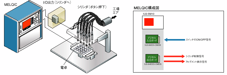

電卓のスイッチ動作の試験を行う装置です。電卓の治具には、スイッチを押下するためのシリンダと各スイッチがON/OFFしたときの信号を取り込む端子があります。
本装置では、汎用出力ボードIU2-64EDO-CMOSによりシリンダを動作させ、汎用入力ボードIU2-64EDI-CMOSにより、スイッチの信号を取り込みます。取り込んだデータと規格値を比較し合否判定を行います。

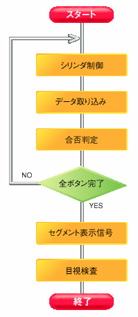

試験の手順は、1つのスイッチにつき、シリンダ制御信号の出力、5msecの時間待ち、スイッチ信号の取り込み、規格値との比較を行います。表形式プログラムを使用してプログラムを記述しました。
