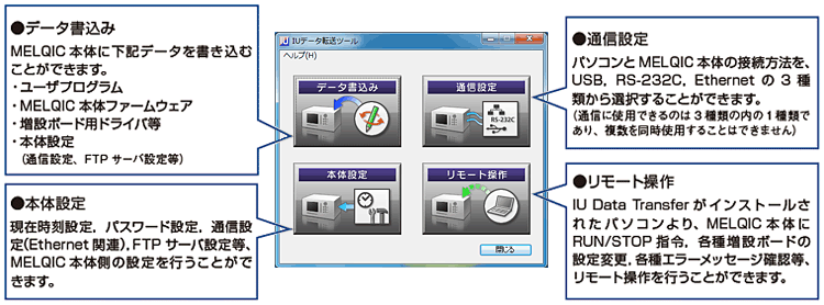

IU Data Transferは、アプリケーション開発ソフトウェアのIU Developerをお持ちでないユーザ環境でもMELQIC本体にユーザプログラム,MELQIC本体ファームウェア,増設ボード用ドライバ等の各種データを更新することができます。
■ ソフトウェアダウンロード

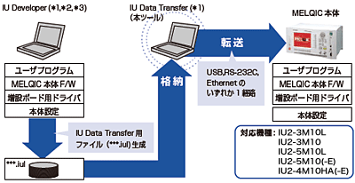

IU Developerがない現場や急なトラブル発生時でも、操作方法を知らない現場担当者が簡単にユーザプログラム書込みやMELQIC本体ファームウェアのアップデートができるので、設計者の現場派遣を最小限にすることができます。
MELQICを動作させるために必要なデータ(ユーザプログラム,MELQIC本体ファームウェア,増設ボード用ドライバ等)を1つの転送用ファイルにまとめることができるため、データ管理やアップデートが容易に行えます。
(データ転送ツール用ファイルの生成機能はIU Developer Ver.1.60以降にて対応しています。)
(*1) IU Data Transfer がインストールされたパソコンは、IU Developer がインストールされたパソコンと共用できます。
(*2) 本製品には、マイクロソフト株式会社製の「Microsoft® Visio® Professional/Standard Version 2002/2003/2007/2010/2013」は付属しておりません。Visioが必要となりますので、お客様でご用意ください。
(*3) IU Data Transfer 用ファイル(***.iul) 生成機能はIU Developer Ver.1.60 以降にて対応しています。
