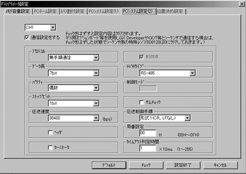

FX通信パラメータ設定画面
FX通信パラメータ設定画面
