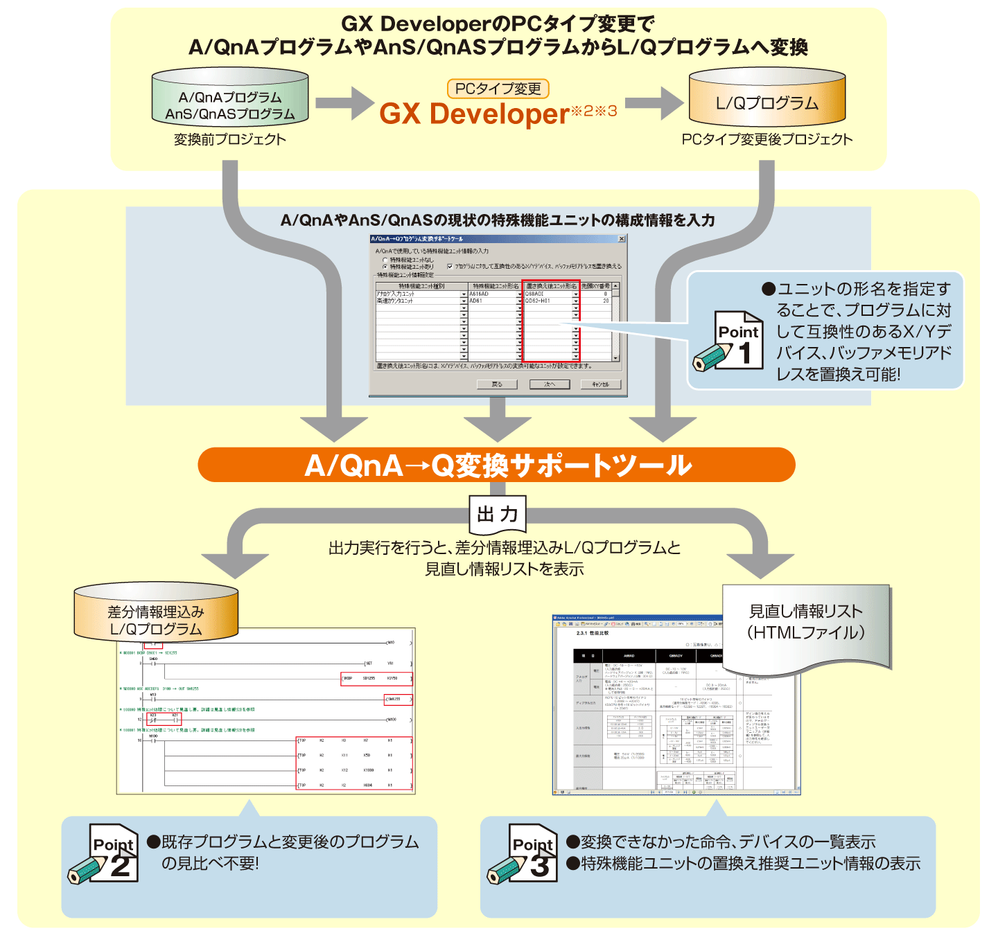

A/QnA→Q変換サポートツール<無償>※1
便利なツールでQシリーズへのプログラムの置換えをサポート!
A/QnA→Q変換サポートツール
A/QnA用ラダープログラムをQシリーズ用に変換または、AnS/QnAS用ラダープログラムをL/Qシリーズ用に変換
既存プログラムの変換(流用)で自動変換できなかった箇所を抽出、さらに修正方法を表示します。
差分情報埋め込みプラグラム例
見直し情報リスト
  1. ※1ラダープログラムが対象です。ラダープログラム以外はサポートしていません。
    AnS/Q2AS(H)→Q変換もサポートしています。
    CPUをユニバーサルモデルQCPUに置き換える場合、Ver1.06以降のA/QnA→Q変換サポートツールをお使いください。
    CPUをLCPUに置き換える場合、Ver1.11以降のA/QnA→Q変換サポートツールをお使いください。
  2. ※2GX Developerは生産終了となりました。プロダクトIDをお持ちのお客様はこちらからダウンロードして、ご使用いただけます。
  3. ※3GX Developerでは、ユニバーサルモデル高速タイプQCPUおよびLCPU(L02CPU、L26CPU-BTを除く)へのPCタイプの変更ができません。ユニバーサルモデル高速タイプQCPUおよびLCPU(L02CPU、L26CPU-BTを除く)に置き換える場合は、以下の手順でPCタイプを変更してください。
    1. 1.GX Developerにて、PCタイプをユニバーサルモデルQCPUに変更してプロジェクトを保存する。
    2. 2.A/QnA→Q変換サポートツールにて、差分情報埋め込みQプログラムと見直し情報リストを出力する。
    3. 3.GX Developerにて、見直し情報リストを参考にして、差分情報埋め込みQプログラムを修正する。
    4. 4.GX Works2にて、差分情報埋め込みQプログラムを開き(プロジェクト - 他形式データを開く - 他形式プロジェクトを開く)、PCタイプをユニバーサルモデル高速タイプQCPUに変更する。

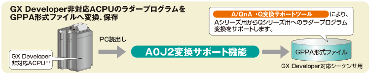

A0J2変換サポートツール
GX Developer非対応ACPUのラダープログラムをGPPA形式ファイルに変換!
GX Developerに対応していないACPUからラダープログラムを読み出し、GX Developerで対応しているGPPA形式ファイルに変換できます。
  1. ※1A0J2CPU、A1CPU、A2CPU、A52GCPU、A3CPU、A3VCPU、A73CPU、A3HCPU、A3MCPU

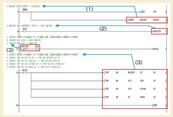

差分情報埋込みQプログラム例
差分情報埋込みQプログラムで、直接修正が可能!
修正作業時の見落しを防ぎ、作業効率向上が図れます。
〈差分情報埋込みイメージ図〉
(1)自動変換できなかったデバイスのステートメント表示-#
変換前のデバイスと変換後のデバイスを以下のように表示し、その回路ブロックに含まれるものを1行ずつ表示します。
(例)#00001 BCDP D9001 → SD1255(#00001は見直し情報リストからの検索キーワードです。)
(2)自動変換できなかった命令のステートメント表示-%
変換前の命令と変換後の命令を以下のように表示し、その回路ブロックに含まれるものを1行ずつ表示します。
(例)%00000 ASC ABCDEFG D100 → OUT SM1255(%00000は見直し情報リストからの検索キーワードです。)
(3)特殊機能ユニットアクセス処理のステートメント表示-!
特殊機能ユニットアクセス命令(FROM、DFRO、TO、DTO、および、X/Yデバイス使用命令)については、見直しが必要であるためのメッセージを表示します。X/Yデバイス、バッファメモリアドレスを置き換えた場合は、置き換え前後の状態を表示します。
(例)!00001 特殊機能ユニット処理について見直し要。詳細は、見直し情報リストを参照。
(!00001は見直し情報リストからの検索キーワードです。)

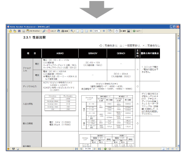

見直し情報リスト
見直し情報リストから、置換え前と置換え後のユニット性能比較を確認可能!
プログラム修正のためのサポートガイダンスを、Internet Explorer®で階層的に詳細表示します。
また、プログラム中に埋め込まれた差分情報と見直し情報リスト間は、検索により相互リンクできます。

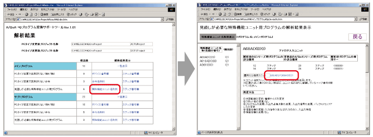

<例1>特殊機能ユニット制御処理で変更が必要となる箇所の場合
「見直しが必要な特殊機能ユニット用プログラム」の「特殊機能ユニット名称順」をクリック
「置換える推奨ユニット」の“推奨ユニットの名称”をクリック
ユニット性能比較を確認できます。

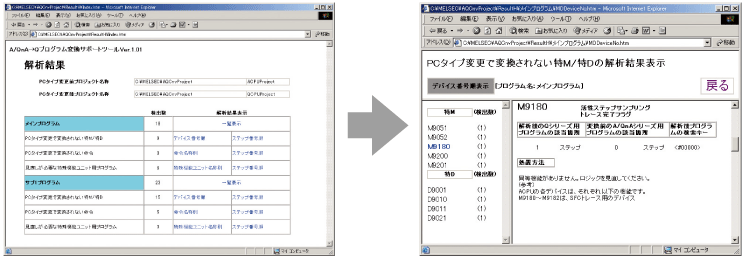

変換されない特M/特Dの解析結果を表示。修正箇所と修正内容の確認が可能!
<例2>Qへ変更されない特M/特D表示
「PCタイプ変更で変換されない特M/特D」の「デバイス番号順」をクリック
修正内容を確認できます。
