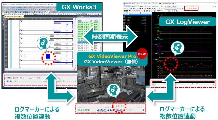

ログマーカー機能

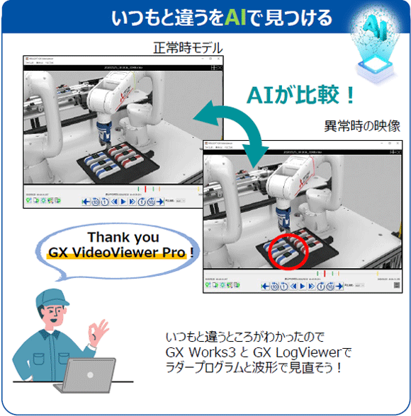

映像表示、プログラムモニタ、波形表示の同期による迅速な原因分析

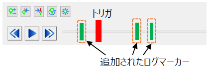

❶着目点を記録
トラブル発生時の映像/プログラム/波形に対し、着目点に「しるし(ログマーカー)」を付与します。
MELSOFT GX VideoViewer Proでは、正常時との差異がある箇所をAIが判断し、自動でログマーカーを付与します。
いつでも該当箇所にジャンプでき、複数人でも同じ着目点を見ながら多角的に解析できます。
❷データを見比べて解析
着目点は回路モニタ、波形表示、映像表示で相互に読み込むことができるため、データの関連性を維持しながら変化点の確認と解析を進める事ができます。
機能イメージ
❶「マーキングの追加」ボタンで着目点にログマーカーを付与
❷着目点をツール間で共有
MELSOFT GX VideoViewer Pro、MELSOFT GX Works3、MELSOFT GX LogViewer、MELSOFT GX VideoViewer(無償)
❸コメント付加/色分けによる管理
ログマーカーが複数ある場合も解析が容易

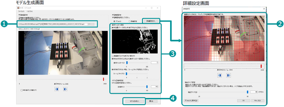

STEP 1正常時モデル生成
① 正常時映像を学習動画に設定
② 学習範囲を詳細設定にて設定
- 抽出サイズ:映像の分割単位を設定
- 学習範囲外設定:学習の対象外とする範囲を設定
③ 動体フィルター、フレームスキップ、モデル圧縮率を設定
- 動体フィルター、フレームスキップ:動画の変化がはっきり表示するように設定
- モデル圧縮率:細かい異常を検知する場合、値を下げる
④ 学習実行を押下し、正常時モデルを保存

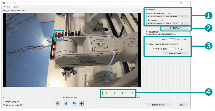

STEP 2差分抽出
① 差分抽出対象の動画、正常時モデルを設定
② 差分抽出を実施存
- 差分として抽出した箇所は画面上赤く表示し、シークバー上緑色の範囲として表示
③ 差分抽出結果を確認しながら、感度、ノイズ除去しきい値を調整
- 感度:感度を上げるとより小さな差異も抽出
- ノイズ除去しきい値:設定したフレーム数より短い差分抽出箇所を除去
④ 差分抽出結果映像を保存
- 保存した映像はMELSOFT GX VideoViewer Proや一般的な映像再生ソフトで再生可能
(抽出した位置はログマーカーとして生成)
