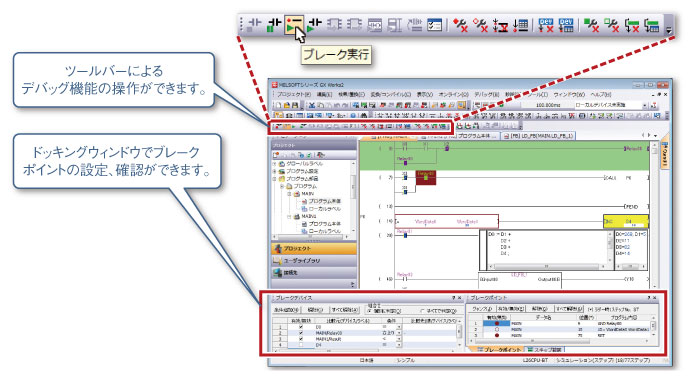

2シミュレーション機能を使ったきめ細かなデバッグ
シミュレーション機能を使うと、プログラムの動作を1ステップずつ順を追って実行できるため、プログラムのミスを見つけやすくなります。

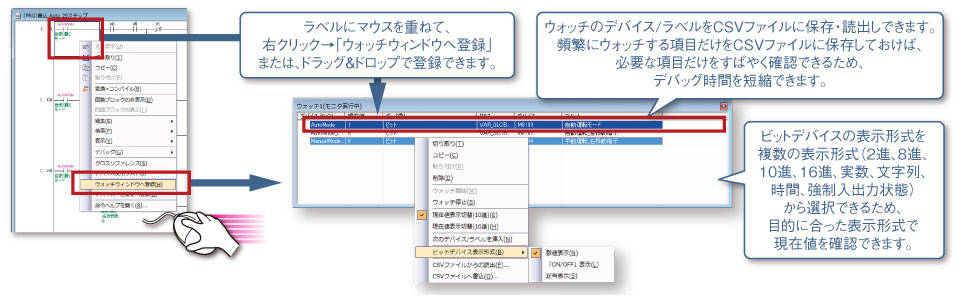

3見たいデバイス/ラベルをすばやくモニタできるウォッチウィンドウ
任意のデバイス/ラベルだけを登録してモニタできるため、見たい部分だけをすばやく確認できます。
ウォッチウィンドウから、デバイス/ラベルの現在値を変更できます。

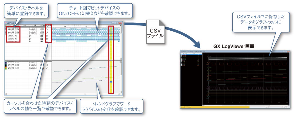

4より使いやすくなったサンプリングトレース
指定した条件が成立した前後のデバイス値をサンプリングし、タイミングチャートで表示できます。
トレース結果をCSVファイルに保存できるため、簡単にデバイスの変化を保存できます。
  • *1.Version 1.20W以降のGX LogViewerが対応しています。
シミュレーション機能でもサンプリングトレースが使えます。

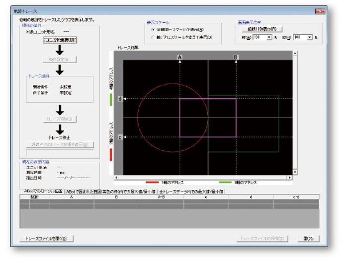

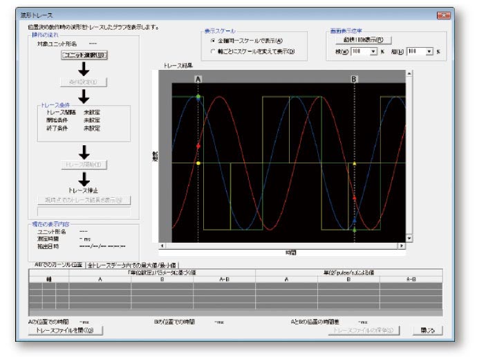

5より見やすくなった位置決めトレース機能
位置決め運転時の速度指令(軸速度)や2軸補間制御、同時始動(2軸)の状態をトレースしグラフ化します。
位置決めユニットによるオンライン動作で、各軸がどのような値で動作したかを視覚的に確認できます。
トレース機能画面(波形トレース)
トレース機能画面(軌跡トレース)

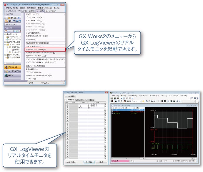

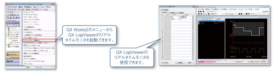

6GX LogViewerのリアルタイムモニタと連携
GX Works2*2からGX LogViewer*3を起動することで、LCPUのリアルタイムモニタを簡単に使用できます。
  • *2.Version 1.519R以降のGX Works2が対応しています。
  • *3.Version 1.37P以降のGX LogViewerが対応しています。
