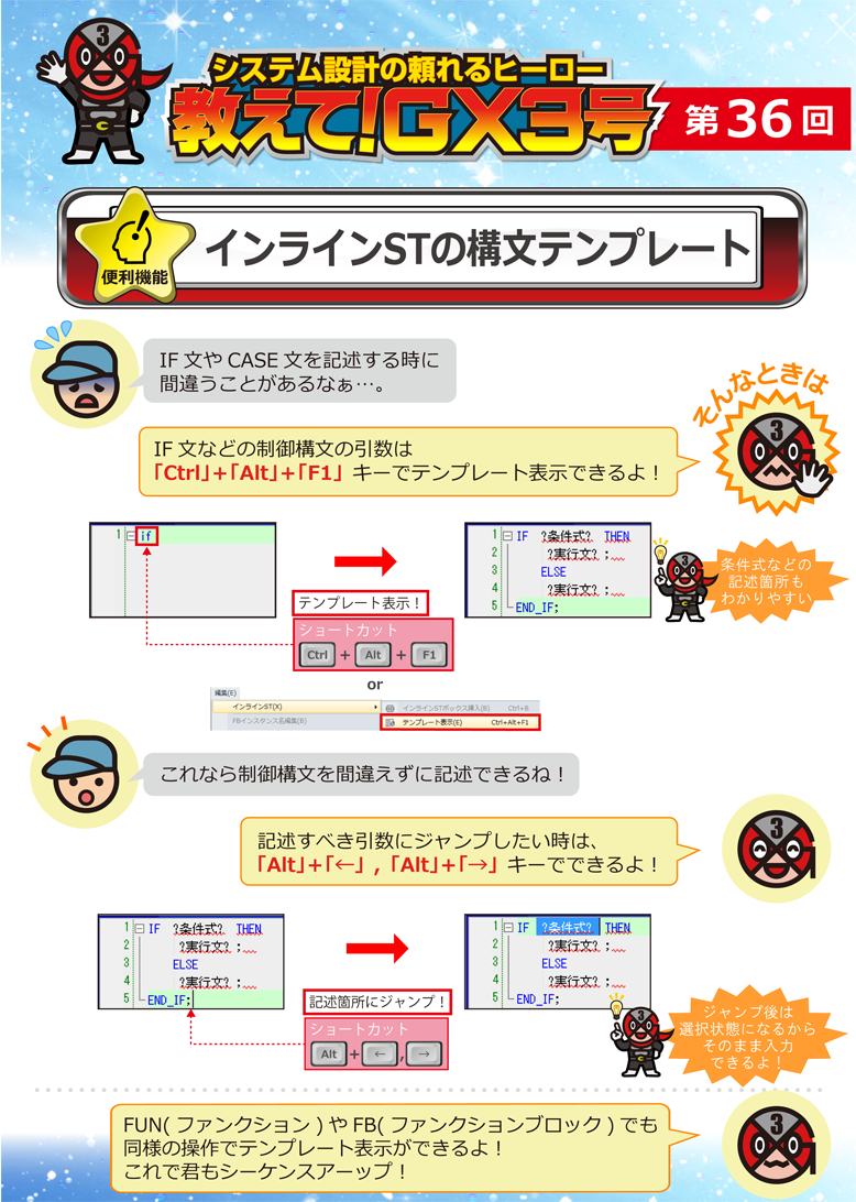

第36回 インラインSTの構文テンプレート
詳細は、以下の資料を参照してください。
