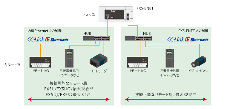

汎用Ethernetを活用したFAネットワークです。ソフトウェアのみの実装で定時性確保が可能なサイクリック通信が可能となり、高速制御を必要としない小規模装置などのネットワーク化をサポートします。
CC-Link IE フィールドネットワークBasicに接続可能
CPUユニットにはCC-Link IEフィールドネットワークBasicのマスタ局機能が内蔵されており、リモート局を最大16台 *1 まで接続できます。
また、FX5-ENET *2 を増設することで、CC-Link IEフィールドネットワークBasicをさらに拡張することが可能です。
CC-Link IEフィールドネットワークBasicで接続したリモートI/O局はリモートI/O点数の合計に含まない *3 ので、リモートI/O点数を気にせず増設できます。
  • ※1 FX5UC CPUユニットは、占有局数の合計で16局まで。FX5UJ/FX5S CPUユニットは、占有局数の合計で8局まで。
  • ※2 FX5U/FX5UC/FX5UJ CPUユニットのみ対応。システム内に1台のみ接続可能です。
  • ※3 FX5U/FX5UC Ver. 1.110以降、かつ製造番号17X****
    (FX5UC-32MT/DS-TSおよびFX5UC-32MT/DSS-TSは製造番号178****)以降対応,GX Works3のVer. 1.050C以降対応。
    FX5U/FX5UC Ver. 1.110未満の場合は最大6台。
  • ※4 リモート局の占有局数によって、接続可能な台数は変わります。
形名 データ
伝送速度
最大局間距離 1ネットワークの
接続台数
FX5U CPUユニット FX5U CPUユニット 100Mbps 100m
(ANSI/TIA/EIA-568-B(Category 5e)に準拠)
16台
FX5UC CPUユニット FX5UC CPUユニット
FX5UJ CPUユニット FX5UJ CPUユニット 8台
FX5S CPUユニット FX5S CPUユニット
FX5-ENET FX5-ENET
Ethernetユニット
32台
