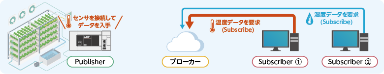

STEP 1Subscriberからブローカーへ受信したいデータ(トピック)を指定し、データの配信を要求

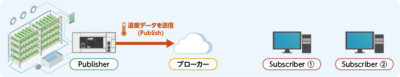

STEP 2Publisherからブローカーへデータを送信

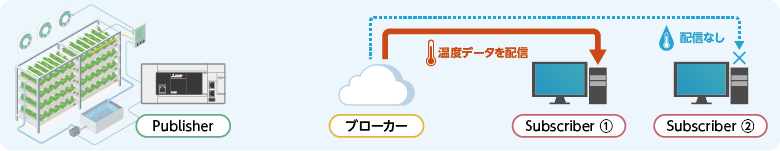

STEP 3ブローカーからSubscriberへ指定されたデータを配信
