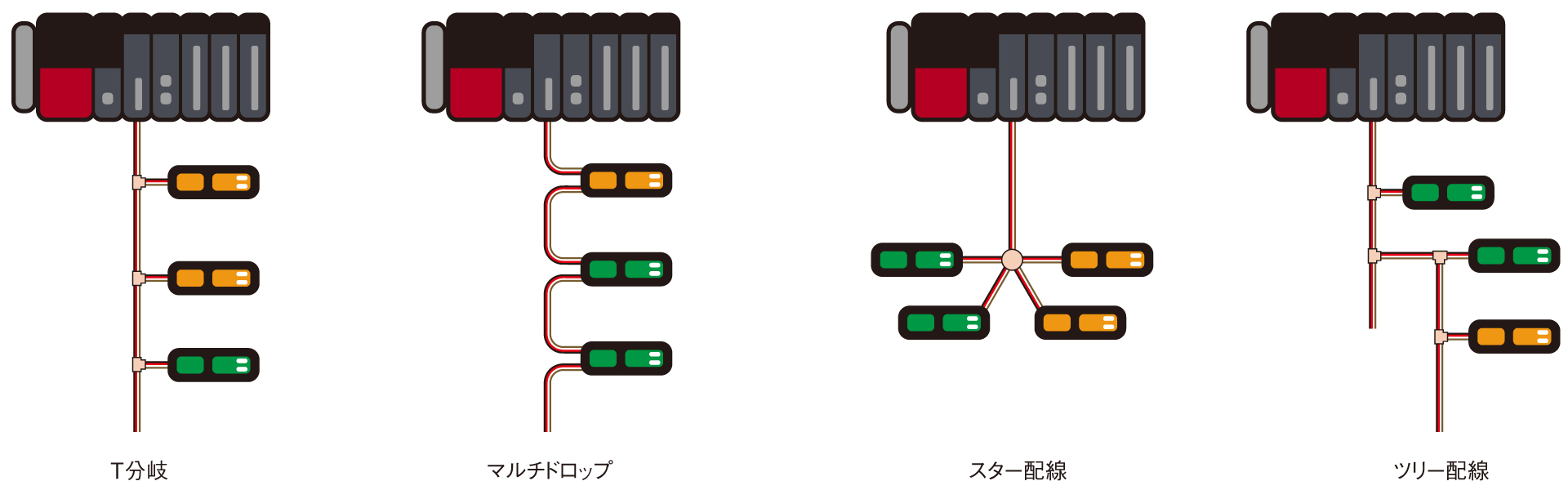

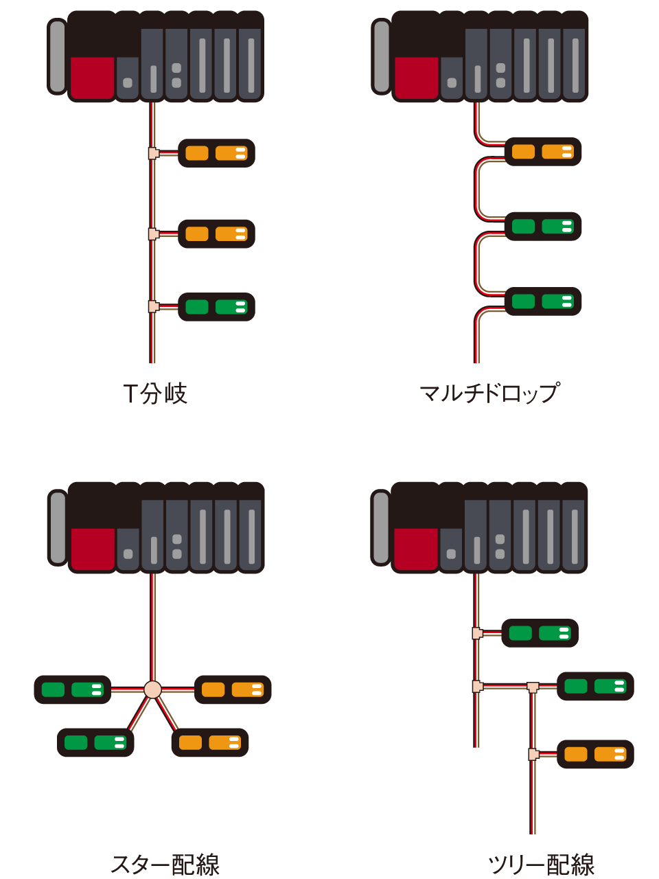

トポロジーフリー
AnyWireASLINKでは、分岐方法の指定や各ターミナル間の最小距離などの規定はありません。T分岐、マルチドロップ、スター、ツリーなど様々な配線方法が選択できます。*1また、混在した分岐方法にも対応しています。*2
- *1.トラブルの際などの切離しを容易にするため、T分岐での配線を推奨します。
- *2.安定した伝送のため、分岐段数は10段以下を推奨します。
