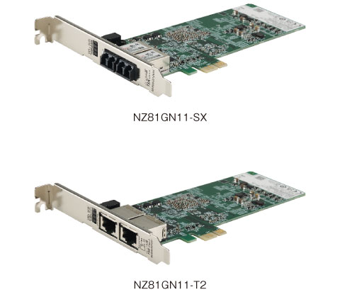

ネットワークインタフェースボード
CC-Link IE TSNインタフェースボードClass B
光ファイバーケーブル対応
Ethernetケーブル対応
- PCI Express®対応のパソコンや各種コントローラをCC-Link IE TSNに組み込めます
- CC-Link IE TSNのマネージャ局もしくは、ローカル局として使用できます
- 制御通信や情報通信など、CC-Link IE TSNを使用した幅広い用途へ適用できます
- NZ81GN11-SXはノイズ耐性が高く、長距離伝送に適した光ファイバーケーブルに対応しており、高速で大容量な通信ネットワークで構成された大規模システムを実現できます
- 設定および状態の表示、現在値の変更等が行えるソフトウェアパッケージはFAサイトから無償でダウンロードいただけます

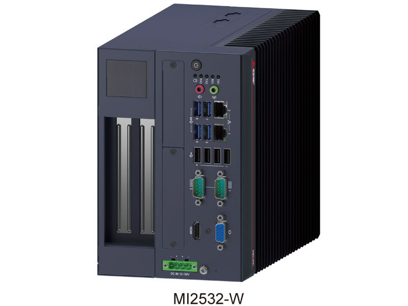

産業用PC
産業用PC MELIPCシリーズ
CC-Link IE TSN通信ソフトウェア Windows®版のライセンスを同梱した産業用PC
- 同梱のCC-Link IE TSN通信ソフトウェアを使用することで、CC-Link IE TSNインタフェースボードを装着しなくとも、高精度な制御データを簡単に収集できます
- 多彩なシステムの拡張性を備え、既存のパソコンボード資産を活用できます。CC-Link IE TSNインタフェースボードを追加することで、マネージャ・ローカル局としても動作します
- MELIPCは温度、耐震動、耐衝撃、EMC等の国際規格に準拠し、あらゆる産業用途に利用できます
- 10年間のバージョン固定運用と長期サポートに対応したWindows® OSを搭載しています
- 当社製品で構築されたシステム全体に対して、三菱電機が一括してサポートいたします

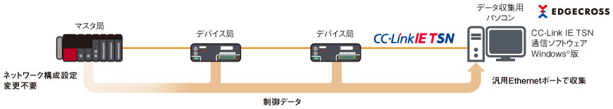

通信ソフトウェア
CC-Link IE TSN通信ソフトウェア Windows®版(CC-Link IE TSNデータコレクタ同梱)
- CC-Link IE TSNの高精度な制御データを簡単に収集できます
- 収集したデータは関数ライブラリからアクセスでき、データ分析や監視など、様々な用途に活用できます
- 制御通信ごとのデータをタイムスタンプ付きで収集可能なため、高精度なデータ分析などに活用できます
- 簡単な設定でパソコン上で動作するため、データ収集システムの構築コストを大幅に削減できます
- CC-Link IE TSNデータコレクタにより、Edgecrossとの接続が可能になります
