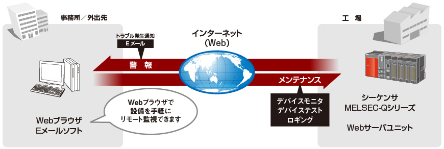

インターネット/イントラネットを活かした、シーケンサの遠隔監視・操作が可能なWebサーバユニット
Webサーバユニット
QJ71WS96
  • 簡単設定のみでインターネットに接続しているパソコンから世界中のどこからでもMELSECを遠隔監視・操作することができます。

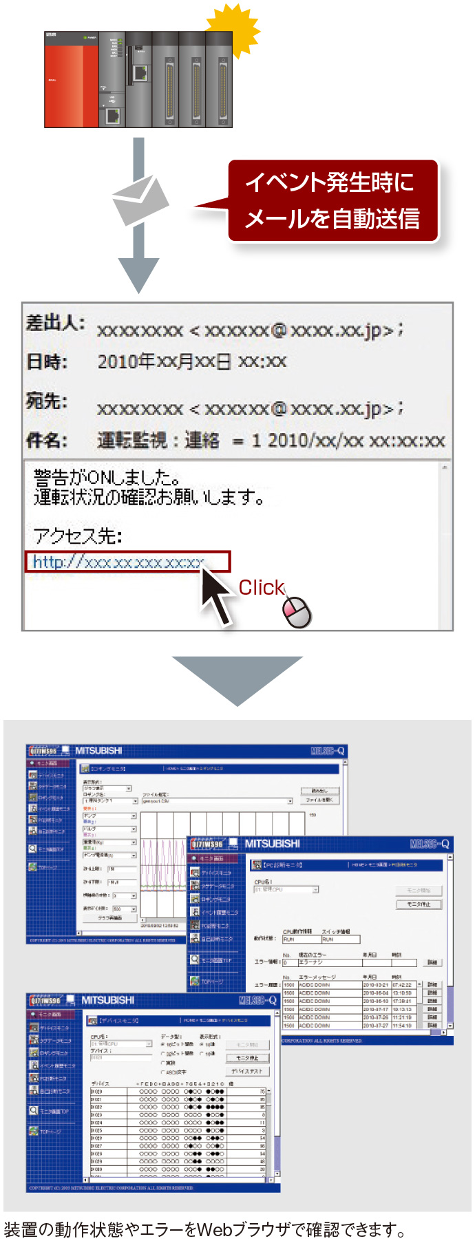

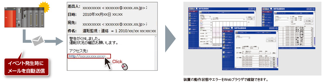

  • 電子メールによるデータ送信/アラーム通信
  • イベント監視/履歴の表示機能

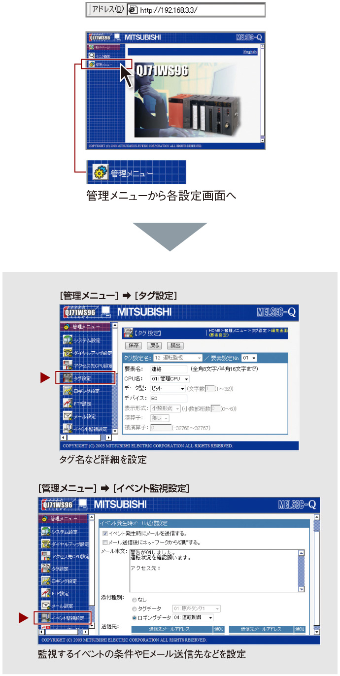

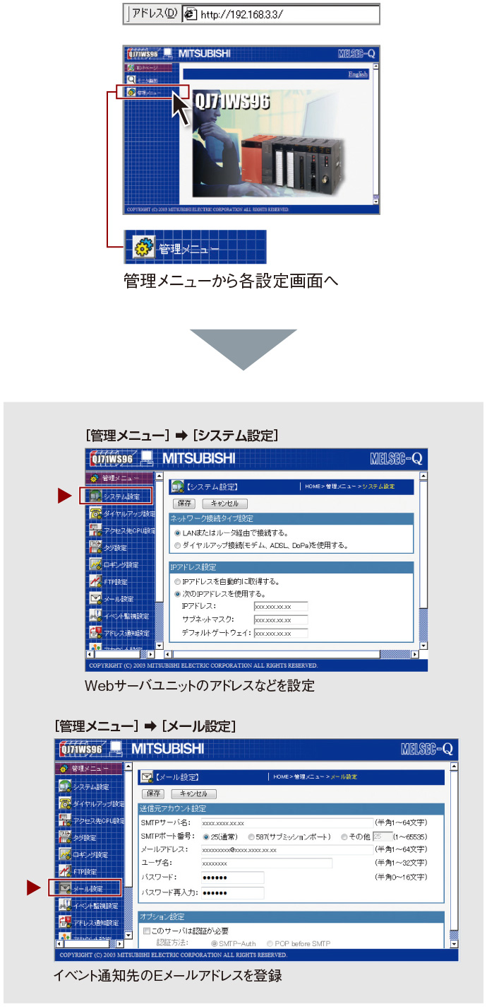

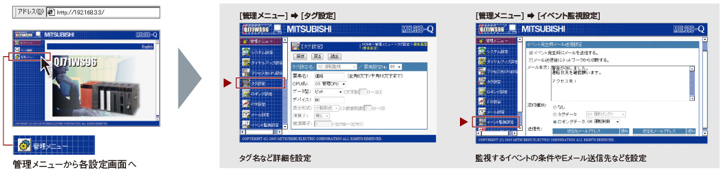

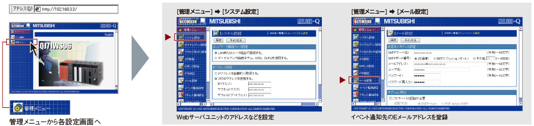

リモート監視は3STEPで簡単に
❶システム設定:Webブラウザを使って、Webサーバユニットへアクセス。通信項目を入力します。
❷リモート監視の項目を設定:用途に応じて監視項目を設定します。
❸リモート監視開始:イベント発生情報をメールで受信できます。
