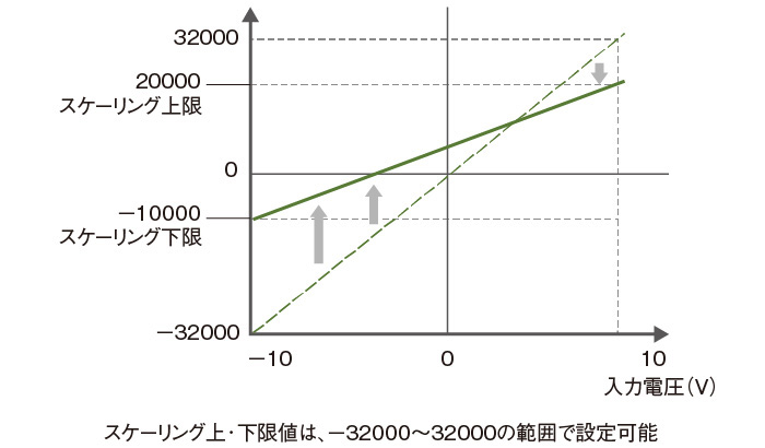

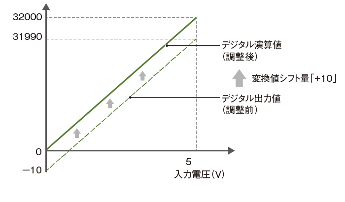

プログラムレスでシフト演算、スケーリング<sup>入力出力</sup>
  • プログラムレス
  • 開発コスト削減
  • プログラム容量抑制
  • シフト演算やスケーリングはパラメータを使って簡単に設定でき、専用のプログラムを作成する必要がありません
  • プログラムの開発コスト削減とプログラム容量の抑制に貢献します

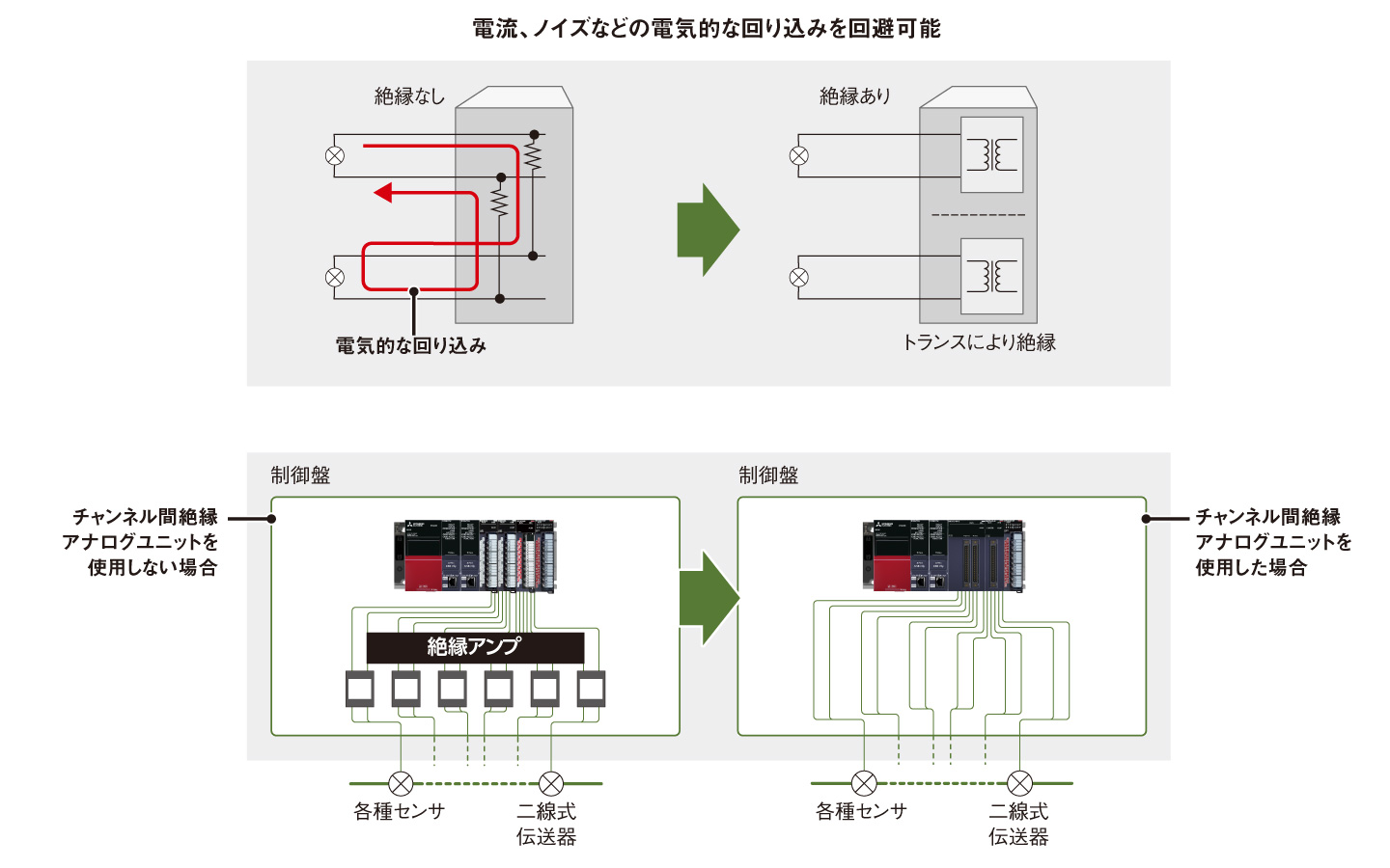

チャンネル間絶縁により、電流・ノイズの回り込みを防止<sup>入力出力</sup>
  • 電流・ノイズの回り込み防止
  • 低コストなシステム構築
  • チャンネル間絶縁のユニットを使用することで、チャンネル間の電流・ノイズの回り込みを防止するための外付け絶縁アンプが不要となり、低コストでコンパクトなシステム設計ができます

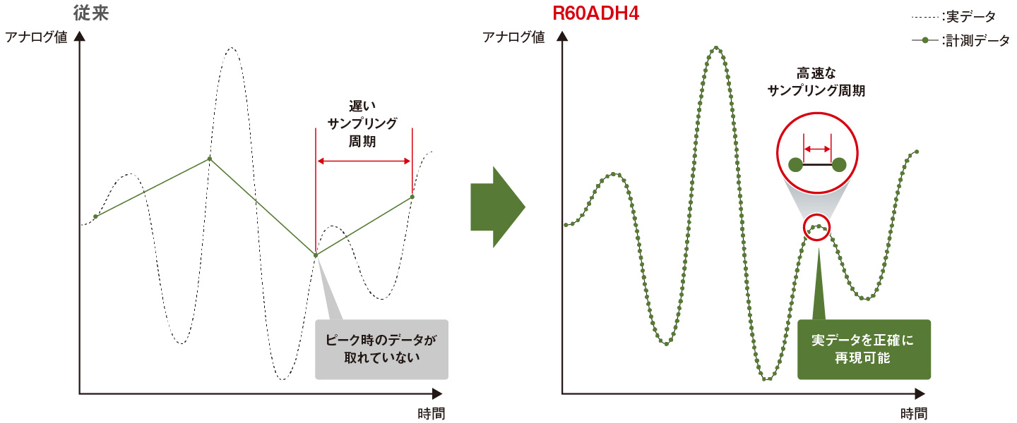

高速/高分解能のサンプリングで微小な変化を検知<sup>R60ADH4</sup>
  • 高速サンプリング
  • 高分解能
  • 高速アナログ入力ユニットは、高速(1µs/チャンネル)かつ高分解能(15または16ビット)のサンプリングが可能です。これにより、高速に変化するセンサの出力もサンプリングできます

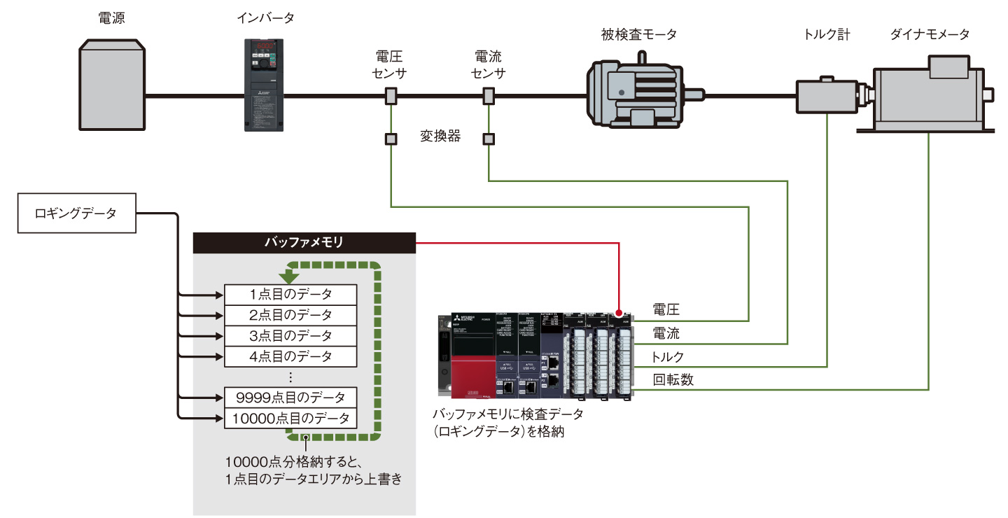

産業用途でニーズの高い高速データ収集<sup>入力</sup>
  • 高速データ収集
  • 発生現象特定
  • アナログ入力データを高速収集するロギング機能により、チャンネルごとに最大10000点のロギングデータを格納できます
  • プログラムからの任意のタイミングやデータの状態変化をホールドトリガとしてデータ収集を停止でき、発生現象の特定や試験データの収集が容易になります
  • 用途例の1つとして、モータの検査装置があります。シーケンサからインバータやダイナモメータへ試験パターンの制御指令を出しながら、被検査対象のテストデータの高速収集が行えます

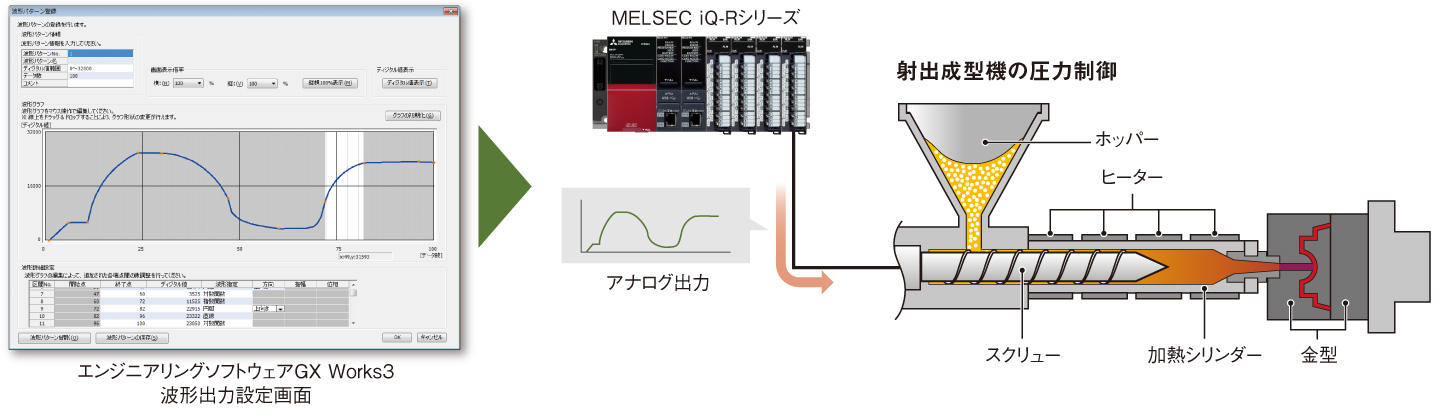

高速でスムーズなアナログ波形出力<sup>出力</sup>
  • 制御波形の自動出力
  • プログラミング工数削減
  • あらかじめ登録された制御波形を自動出力することで、プログラムより高速で滑らかな制御ができます
  • 波形データをユニットに登録しておくだけで、簡単にアナログ波形制御ができます
  • 繰返し制御を行う場合、波形作成のためのプログラムが不要となり、プログラミング工数を削減できます
