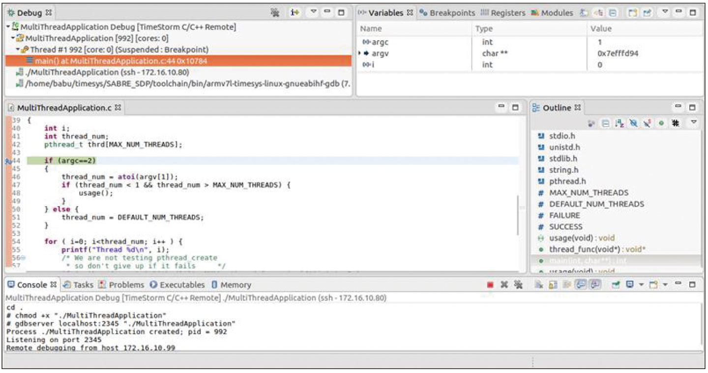

Python®およびC/C++の最適な開発環境を提供
Python®やC/C++など様々な開発言語に対応したGUIベースの統合開発環境です。ソースコードの編集、ビルド、およびC言語インテリジェント機能ユニットと接続してデバッグを実施できます。また、開発ホストはUbuntuのみならずWindows®にも対応しており、スムーズな開発支援を行います。

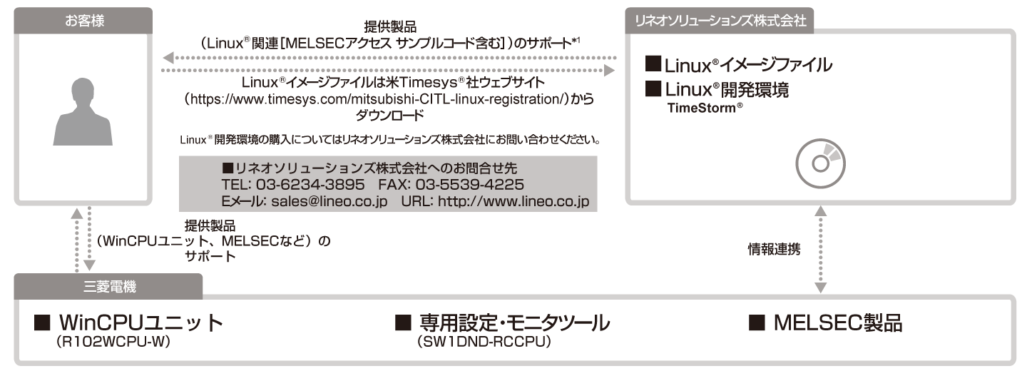

Ubuntu導入までの流れ
https://www.timesys.com/mitsubishi-CITL-linux-registration/ http://www.lineo.co.jp/
*1.有償サポートです。
