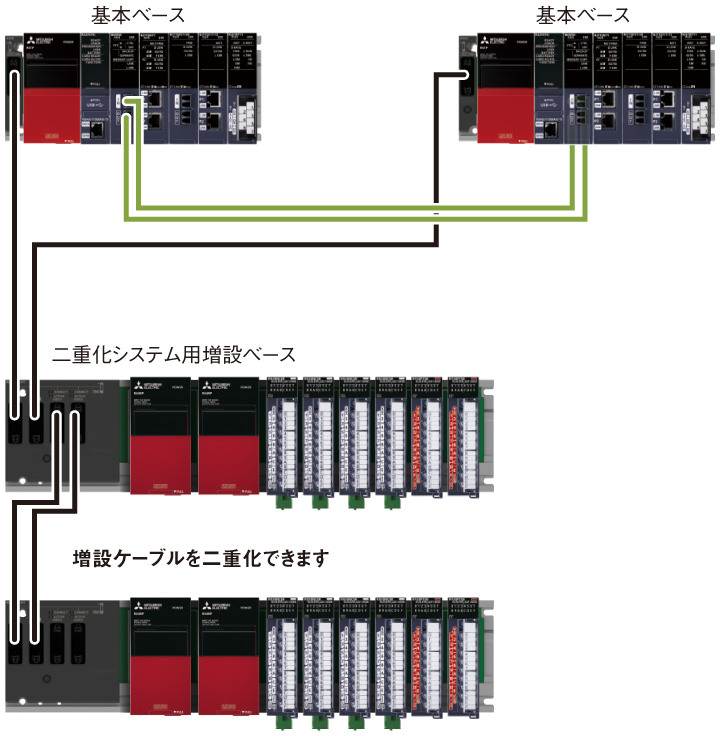

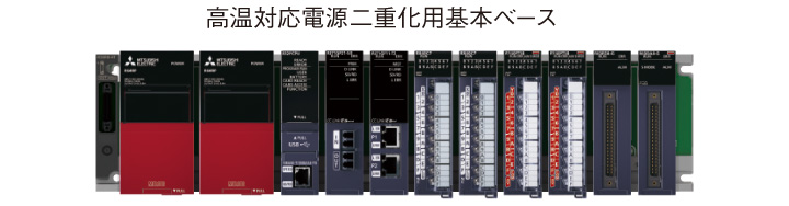

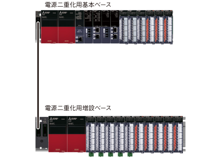

基本ベースユニット/高温対応基本ベースユニット
| 項目 | 基本ベースユニット | スリムタイプ基本ベースユニット | 電源二重化用基本ベースユニット | 高温対応基本ベースユニット*1 | ||||||
| R33B | R35B | R38B | R312B | R32SB | R33SB | R35SB | R310RB | R310B-HT | R38RB-HT | |
| 入出力ユニット装着台数 | 3 | 5 | 8 | 12 | 2 | 3 | 5 | 10 | 10 | 8 |
| DINレール取付け用アダプタ形名 | R6DIN1 | R6DIN1 | R6DIN1 | R6DIN1 | R6DIN1 | R6DIN1 | R6DIN1 | R6DIN1 | R6DIN1 | R6DIN1 |
| 外形寸法(H)×(W)×(D)[mm] | 101×189 ×32.5 |
101×245 ×32.5 |
101×328 ×32.5 |
101×439 ×32.5 |
101×114 ×32.5 |
101×142 ×32.5 |
101×198.5 ×32.5 |
101×439 ×32.5 |
101×439 ×32.5 |
101×439 ×32.5 |
増設ベースユニット/高温対応増設ベースユニット
| 項目 | 増設ベースユニット | 高温対応増設ベースユニット | ||||||
| R65B | R68B | R612B | R610RB | R68WRB | R610B-HT | R68RB-HT | R66WRB-HT | |
| 入出力ユニット装着台数 | 5 | 8 | 12 | 10 | 8 | 10 | 8 | 6 |
| 装着可能ユニット | MELSEC iQ-Rシリーズユニット | |||||||
| 外形寸法(H)×(W)×(D)[mm] | 101×245 ×32.5 |
101×328 ×32.5 |
101×439 ×32.5 |
101×439 ×32.5 |
101×439 ×32.5 |
101×439 ×32.5 |
101×439 ×32.5 |
101×439 ×32.5 |

増設ケーブル
| 項目 | RC06B | RC12B | RC30B | RC50B | RC100B |
| ケーブルの長さ*2[m] | 0.6 | 1.2 | 3.0 | 5.0 | 10.0 |
- *1.高温対応ベースユニットに装着された各ユニットは周囲温度0~60℃で使用可能。
