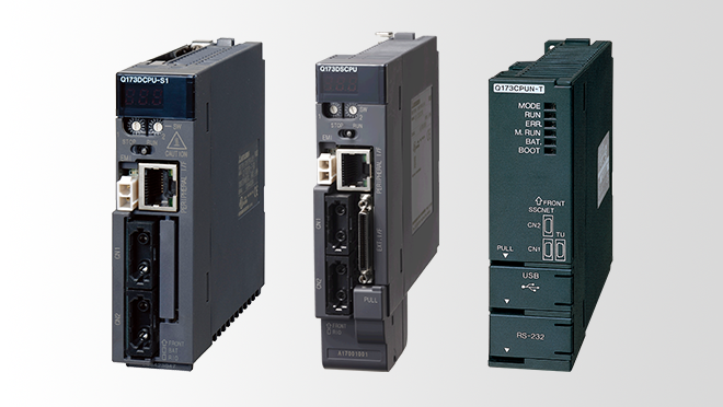

<対象機種>
- ・SSCNET対応モーションコントローラ
- Q172CPUN,Q172CPUN-T,Q173CPUN,Q173CPUN-T,Q173CPU-S1
- ・SSCNETⅢ対応モーションコントローラ
- Q172HCPU,Q172HCPU-T,Q173HCPU,Q173HCPU-T

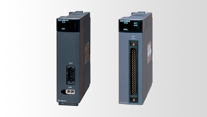

- ・SSCNET対応位置決めユニット
- QD75M1,QD75M2,QD75M4
- ・SSCNETⅢ対応位置決めユニット
- QD75MH1,QD75MH2,QD75MH4

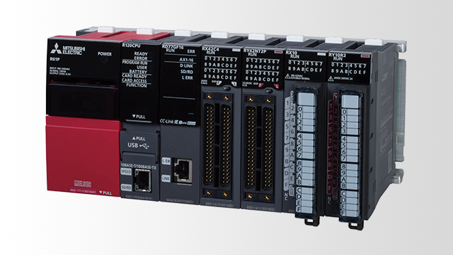

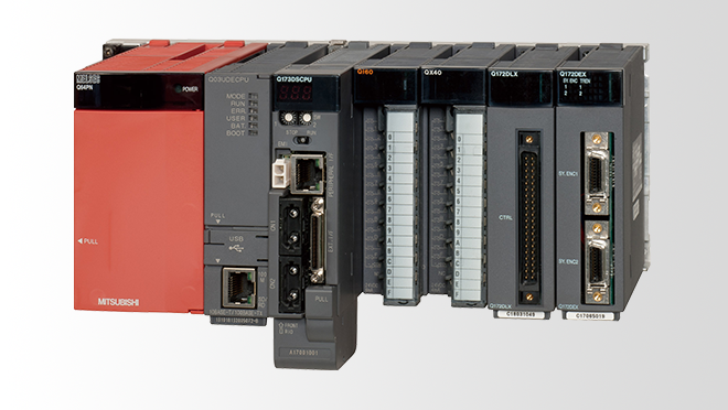

<後継機種への置換え>

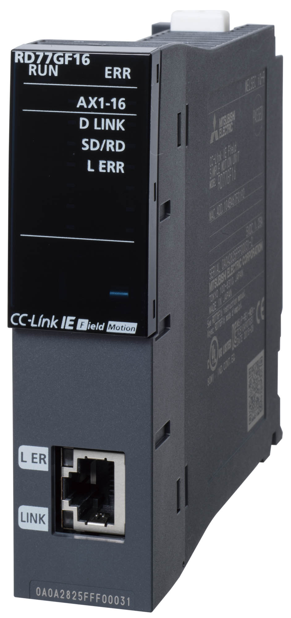

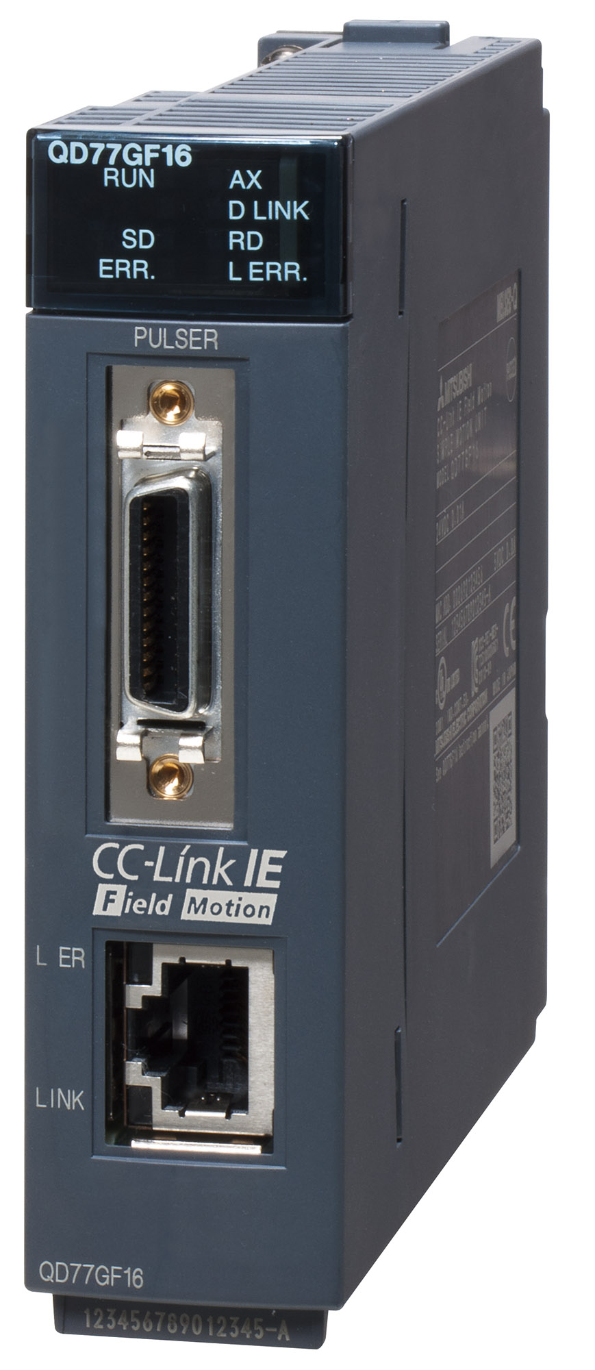

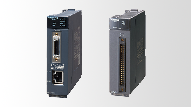

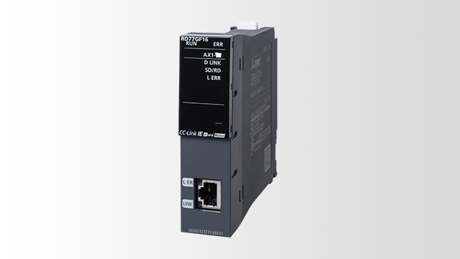

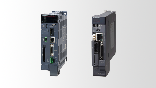

後継機種として、SSCNETⅢ/H対応モーションコントローラおよびシンプルモーションユニットを発売しておりますので、採用をご検討お願いいたします。
末永くシステムをご使用いただくためには、MELSEC iQ-Rシリーズへの置換えを推奨いたします。
SSCNETⅢ/H対応モーションコントローラおよびシンプルモーションユニットへの置換えの詳細については、以下の置換えの手引き一覧を参照ください。
