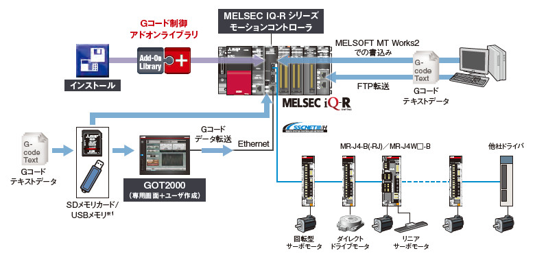

Gコードのプログラムをモーションコントローラで解析して制御を行ないます。
簡易的な工作機械の切削加工やGコードによる描画など、多様な軌跡制御に適用できます。
Gコード制御アドオンライブラリ(有償)を追加インストールすることにより、Gコード制御に対応します。
  • GOTでGコードプログラムの編集やモーションコントローラへの読出し/書込みが可能です。
  • 最大16軸でのGコード制御が可能です。(同時補間軸数:最大4軸)
  • サーボプログラムとGコードプログラムの切換えが可能です。
  • モーションSFCプログラムや同期制御などの標準機能と併用できます。
  • Gコードプログラムはテキスト形式のため、汎用エディタで編集可能です。
  • FTP転送機能により、CC-Link IE対応Ethernetインタフェースユニット経由でGコードテキストデータ転送が可能です。

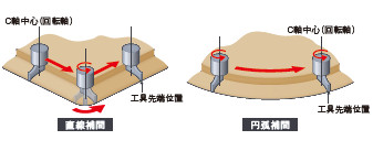

工具径補正
工具の半径量だけ軌跡を補正します。
工具径補正
法線制御
工具が常に軌跡の法線方向を向くようにC軸(回転軸)を旋回制御します。
法線制御

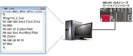

  • 汎用エディタによるプログラム作成
    Gコードプログラムはテキスト形式で作成できます。
    汎用エディタを使用して、Gコードプログラムの新規作成、編集が可能です。
●汎用エディタによるプログラム作成

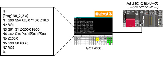

  • GOT2000によるプログラム編集
    パソコンを使用せずにプログラム編集が可能です。
●GOT2000によるプログラム編集

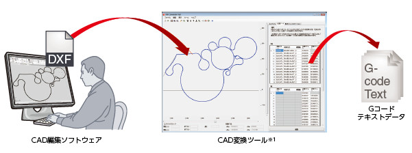

  • CADデータからのGコード変換
    DXF形式のCADデータをGコードプログラムへ変換し、テキストファイルへエクスポートします。
●CADデータからのGコード変換
  • ※1: CAD変換ツールについては、当社営業窓口までお問合せください。
    Gコード変換の他、描画の実行順を変更することができます。
    CADの編集には、CADソフトウェアが必要です。

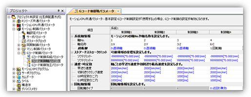

パラメータ
パラメータ
Gコードに必要なデータは、Gコード制御軸パラメータで設定します。
  • 軸名称、(X,Y,Z,A,B,C,U,V,W)から選択
  • 直線軸/回転軸の設定
  • 早送り速度
などがあります。
