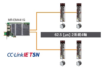

62.5 μs/4軸制御 *1,2
最小演算周期62.5 μsで4軸制御が可能です。
ヘッド部の高速処理に最適です。

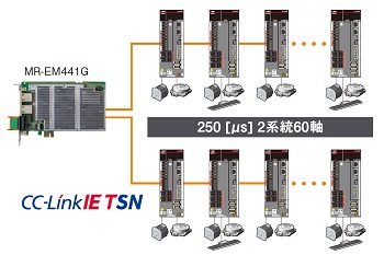

250 μs/60軸制御 *3
最小演算周期250 μsで60軸制御が可能です。
軸数の多い装置でもタクトタイム短縮が図れます。

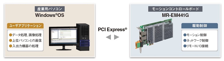

パソコンとモーションコントロールボードで負荷分散
高性能CPUを内蔵し、複雑かつ高速性を要求されるモーション制御を実行しています。
このため、膨大なデータ処理などでパソコンのCPUが高負荷となった場合でも、モータ駆動に影響を与えることはなく、高速高精度の位置決めを実現します。

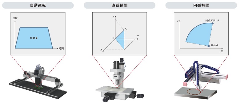

位置決め制御
速度、移動量などの位置決めデータを各ポイントデータに設定し、開始ポイント番号から終了ポイント番号まで位置決め制御を実行します。
ポイントデータの設定、運転起動はモーションAPIを使用します。
高速演算モードの場合、直線補間グループ、円弧補間グループ、並列駆動グループの組合せに制約があります。

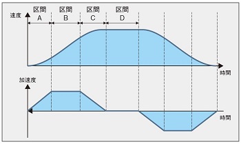

ジャーク比率加減速
なめらかに加速する区間と最大加速度を保持する区間を設定します。
これにより、なめらかさを維持しつつ、加速時間を短縮できます。
- 区間A:なめらかに加速する区間
- 区間B:最大加速度で加速する区間
- 区間C:なめらかに加速する区間
- 区間D:定速区間

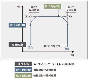

他軸起動
他軸起動は、ユーザアプリケーションではなくMR-EM441Gで内部的に運転起動する機能です。
自軸の指定位置で他軸を運転起動することができ、タクトタイム短縮を図れます。
他軸の起動条件や動作内容をあらかじめ設定する必要があります。
他軸の起動条件が成立したとき、出力信号をオン/オフすることもできます。

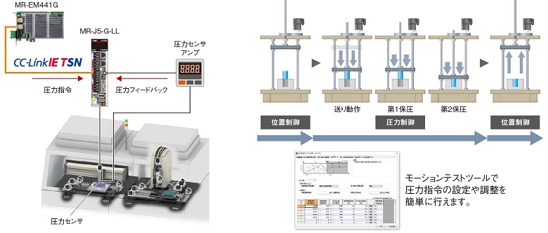

圧力制御
圧力制御は圧力指令と圧力センサ値が一致するように制御し、負荷が変動しても圧力を一定に保持できます。
圧力制御対応サーボアンプMR-J5-G-LLと組み合わせて、送り、保圧、圧抜きによる高度な圧力制御を実現します。
最大16軸の同時圧力制御が可能です。

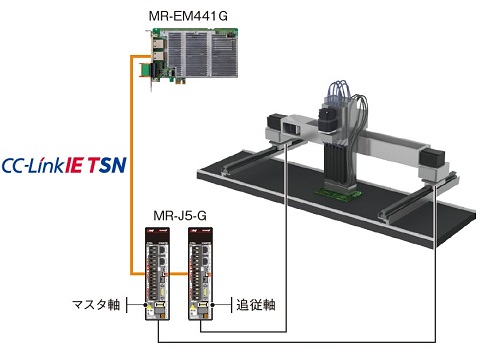

並列駆動
並列駆動は、並列駆動グループに設定された2つの軸 (マスタ軸、追従軸) が全く同じ位置決め運転するように制御する機能です。
ガントリ機構など機械的に結合された2つのモータで一つの機械を駆動する場合に使用します。
ポイントデータの設定や運転起動などはマスタ軸に対して行います。

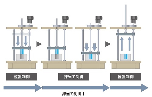

押当て制御
押当て制御は、現在位置管理しながら指令トルクに追従してトルクを一定に制御します。
位置決め制御からサーボモータを停止せずにスムーズに押当て制御へ切り替えることができます。

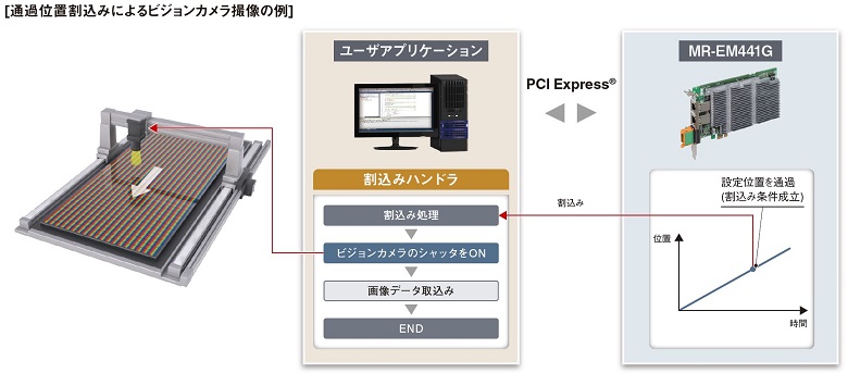

通過位置割込み
通過位置割込みは、設定した位置を通過したときに産業用パソコンへ割込みを発生させる機能です。
運転完了などの信号立上りによる割込みに加え、位置による割込みを活用したユーザアプリケーションを構築できます。

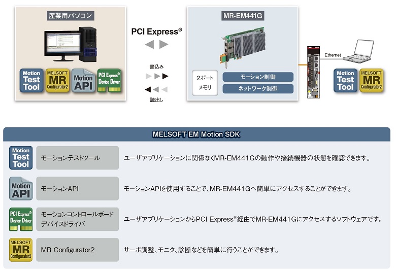

開発環境
MELSOFT EM Motion SDK
MELSOFT EM Motion SDKは、モーションコントロールボードのパラメータ設定から、デバッグ、保守までサポートするソフトウェア開発キットです。
MELSOFT EM Motion SDKは、三菱電機FAサイトからダウンロードが可能です。
アプリケーションの作成 *1 には、Windows®上で動作するモーションAPIを使用します。
*1: OSおよび開発環境は、お客様にて準備してください。

| 直線補間 | ポイントテーブル方式, 最大4軸 |
| 円弧補間 | ポイントテーブル方式, 2軸 |
