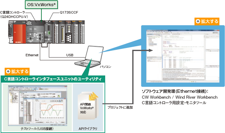

開発環境 Q173SCCF
C言語コントローラのソフトウェア開発環境CW Workbenchのプロジェクトに、位置決め制御APIライブラリを追加してユーザプログラムを作成します。 OS(VxWorksR)はセットアップ済みのため、インストール作業は必要ありません。
ソフトウェア開発環境 C言語コントローラインタフェースユニットのユーティリティ
ユーティリティ
C言語コントローラインタフェースのユーティリティには、アプリケーション開発に必要な以下のソフトウェアが含まれます。
テストツール
アプリケーション開発に必要なパラメータの設定、ポイントデータの設定、サーボ調整などの動作確認、トラブル発生時の調査等に使用します。
また、テストツールからMR Configurator2を起動することができ、サーボアンプの調整などに使用できます。

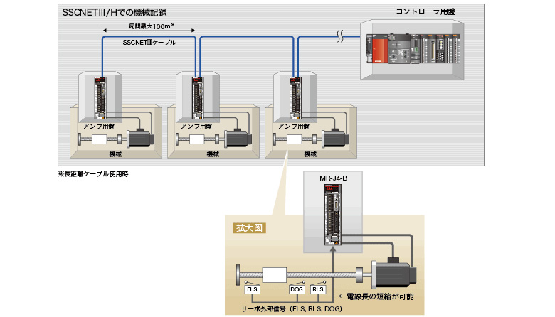

  • 最大1600mの長距離配線に対応
    1系統あたり最大1600m(局間最大100m×16軸)の長距離配線が可能
  • SSCNETⅢ/H対応品とSSCNETⅢ対応品との混在が可能
    同一系統にSSCNETⅢ/H対応サーボアンプとSSCNETⅢ対応サーボアンプを混在して使用できます。
    (混在時の通信速度:双方向50Mbps)
