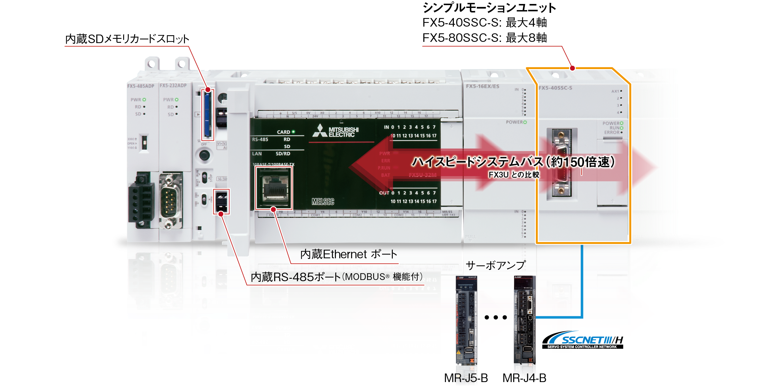

集中管理で立上げ時間を短縮する、SSCNETIII/H
シンプルモーションユニットで複数のサーボアンプのパラメータを一元管理することで、立上げ時間を短縮します。リアルタイム通信により、サーボアンプの消費電力や積算電力量などの運転情報をモニタでき、メンテナンス時間の削減に貢献します。
様々な駆動機器を接続
回転型サーボモータだけでなく、リニアサーボモータ、ダイレクトドライブモータ、インバータFR-A800シリーズ、パートナーメーカの機器などを接続できます。

高速同期ネットワーク SSCNETIII/H
- データ送受信を従来比3倍の双方向150Mbps(片方向300Mbps)へと高速化。
システムの応答性を飛躍的に向上します。 - 通信周期0.222msの高速シリアル通信により、装置のスムーズな制御を可能にします。
- 完全同期通信により、高精度な同期が必要な装置の高性能化を実現します。
- 1系統あたり最大3200m(局間最大100m×最大制御軸数32軸)の長距離配線が可能。
大規模システムにも対応できます。 - 同一系統にSSCNETⅢ/H対応サーボアンプとSSCNETⅢ対応サーボアンプを混在して使用できます。(混在時の通信速度:双方向50Mbps)
