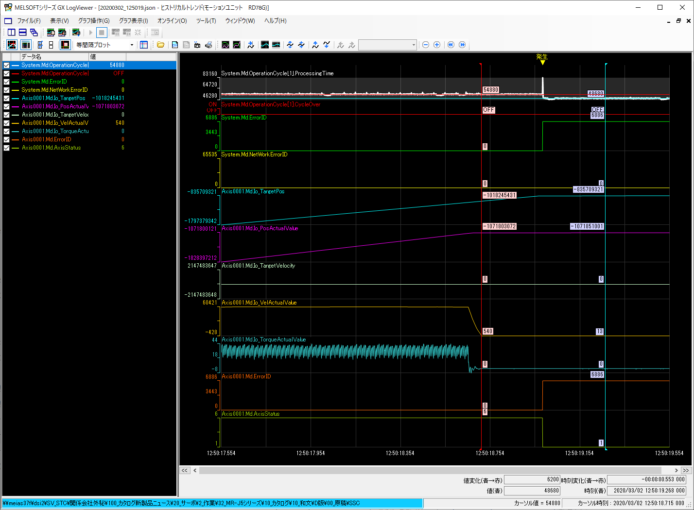

GX LogViewer
収集したデータはGX LogViewerで確認できます。
エラー発生時前後の各ユニットの運転状態を波形表示できるため、より詳細な解析ができ、原因究明、要因分析に役立ちます。

GX LogViewer
シーケンサ、モーションユニットのグラフデータをGX LogViewerで確認することで、データ解析や表示の連携が容易になります。
GX LogViewerには、オフラインで使用するデータロギングとリアルタイムモニタがあります。
データロギング機能
データロギング機能は、エンジニアリングツールから書き込んだロギング設定(トリガ条件やデータ収集条件)に基づき、モーションユニットのデータを指定の間隔で収集し、結果をデータロギングファイルに保存する機能です。
モーションユニットでは、最大10設定分のデータロギングを同時に実行できます。
エラー発生前後の運転状態を波形表示できるため、より詳細な解析ができ、原因究明、要因分析に役立ちます。
