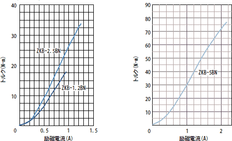

標準トルク特性(代表例)
許容連続スリップ工率特性(自然冷却時)
許容連続スリップトルク特性(自然冷却時)
