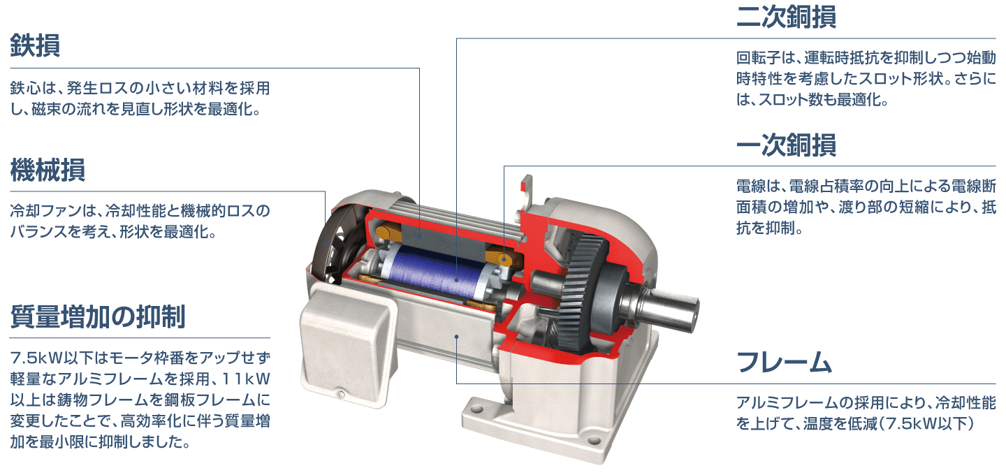

プレミアムギヤードモータの構造
更なる省エネ運転
発生損失を当社従来ギヤードモータに対して30〜40%削減。当社高効率ギヤードモータ(IE2)に対しては15〜25%削減し、より効率の高いプレミアム効率(IE3)に対応しています。 更なる省エネ運転が可能です
省エネ(Energy saving)
プレミアムギヤードモータは損失(一次銅損、二次銅損、鉄損、漂遊負荷損、機械損)を低減した高性能省エネルギーモータです。
誘導モータ効率クラスIE3をクリアしていますので、機械装置の省エネ運転が可能です。
