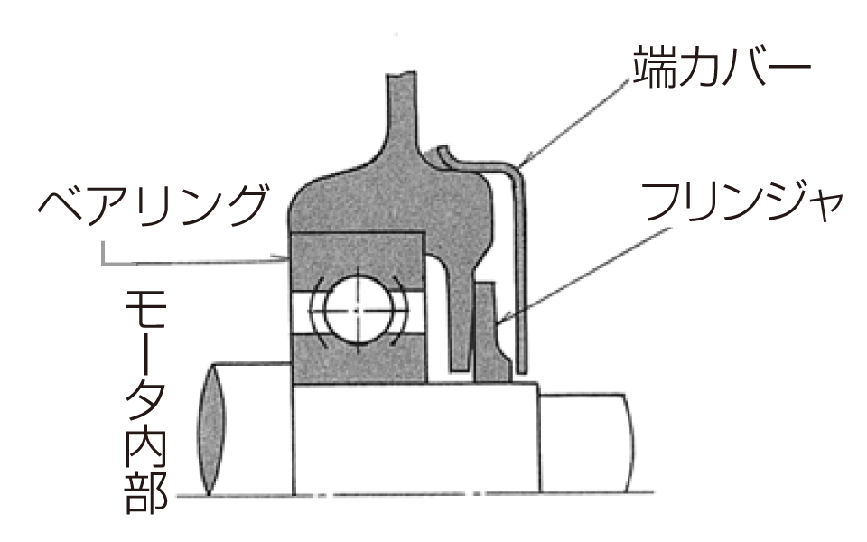

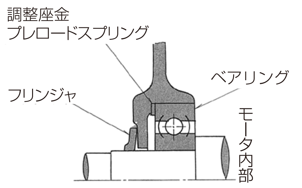

  1. 1. 軸貫通部
    負荷側・反負荷側とも軸と共に回転するフリンジャを設け、外部からの水滴がモータ内部に浸水しないようにしています。
    さらに、防水効果をより高めるため負荷側には端カバーを取付けています。
  2. 立形・フランジ形モータは、反負荷側のみにフリンジャまたはVリングを設けています。
    負荷側は相手機械に組込まれるため、軸貫通部は防水構造となっておりませんのでご注意願います。

屋外形モータの軸貫通部構造の例(脚取付形)
わく番号 反負荷側 負荷側
80~225
