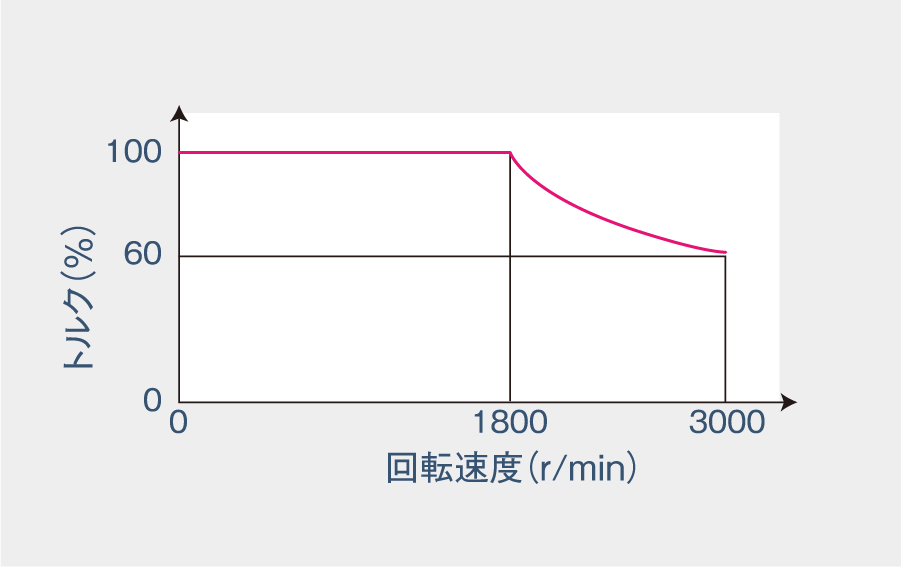

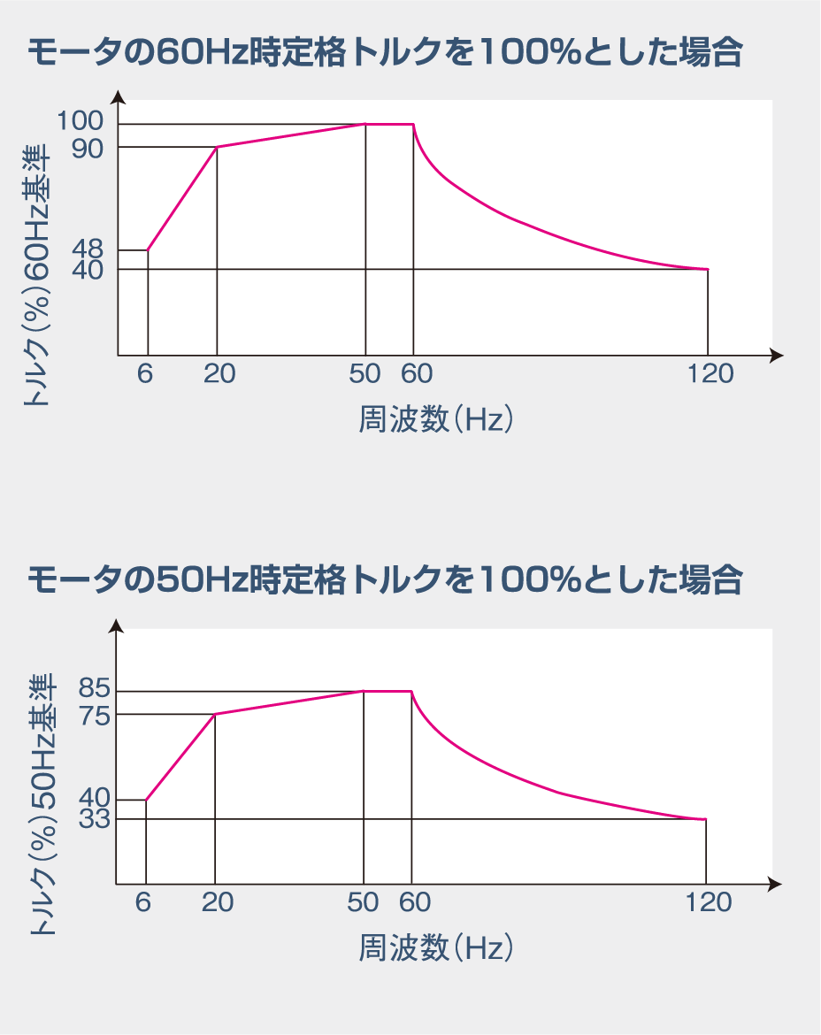

トルク特性
[ 0.2~45kW ]
上記は最高使用可能周波数が120Hzの場合であり、モータわく番により異なります。
上記以下のトルク範囲にて連続運転可能です。

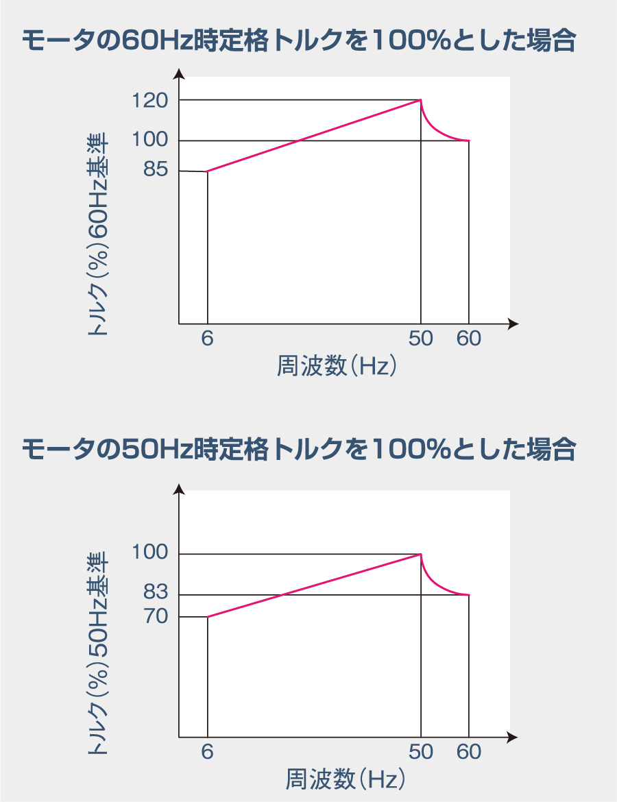

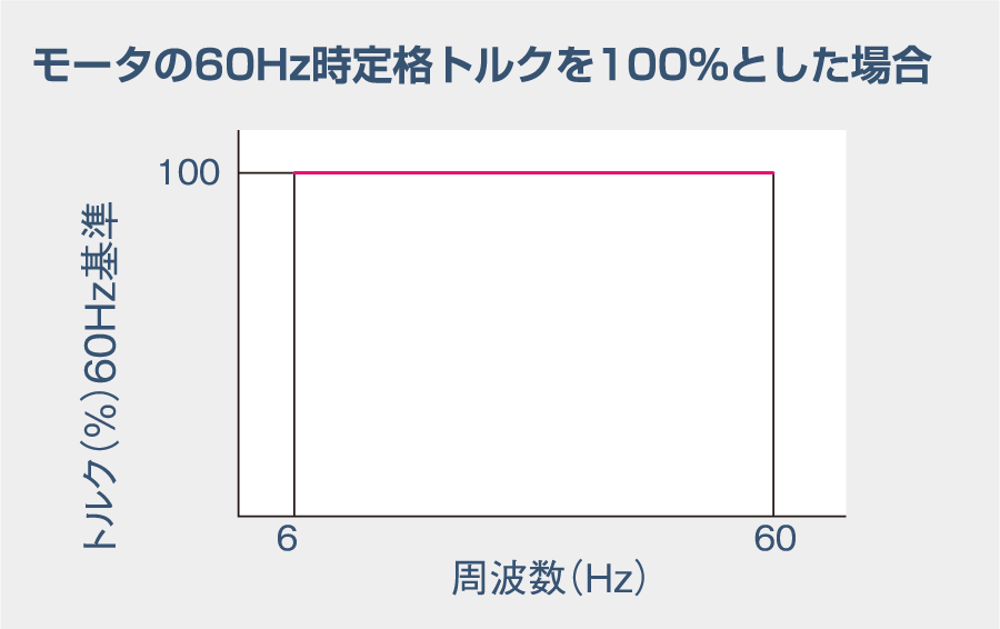

[ 55~110kW ]
[ 60Hz基準定トルクモータ ]

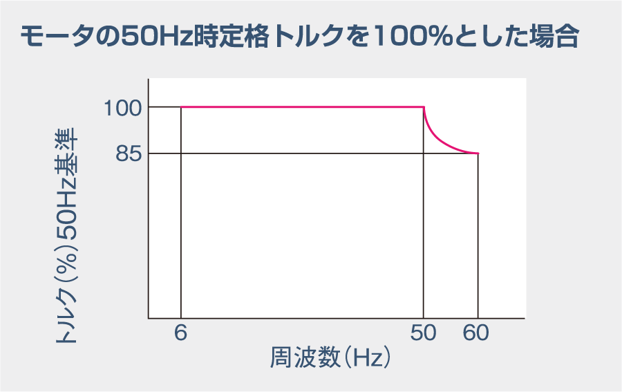

[ 50Hz基準定トルクモータ ]
75K以上のインバータにはオプションのDCリアクトル(FR-HEL)を必ず設置してください。DCリアクトルは使用するモータ容量にあわせて選定してください。

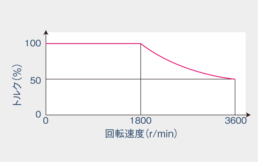

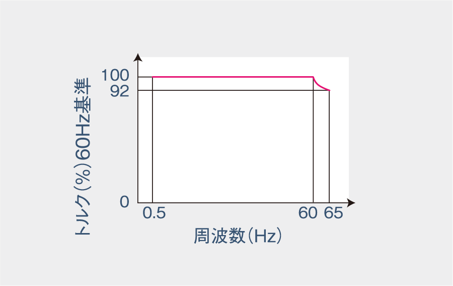

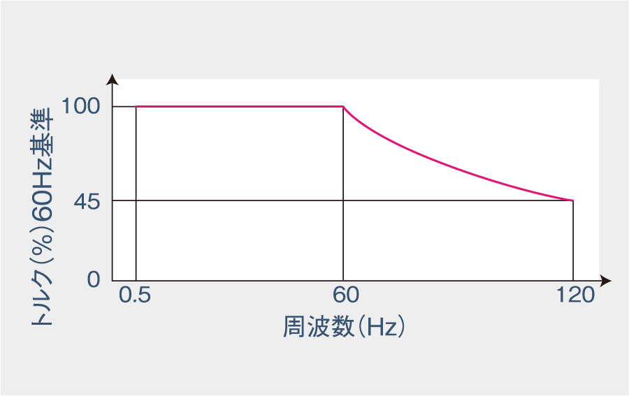

トルク特性
[ 0.4~7.5kW ]
[ 11~18.5kW ]
[ 22~37kW ]
上記出力特性は、屋内仕様を示します。屋外仕様の場合、18.5kWの上限周波数が65Hzになります。

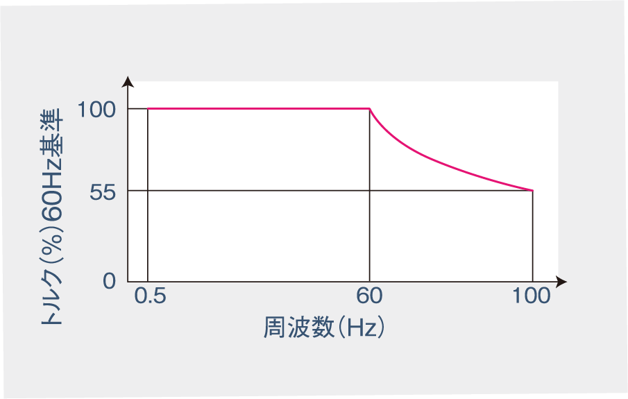

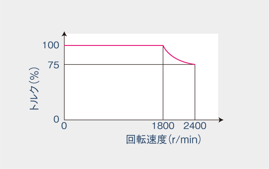

トルク特性
[ 1.5、2.2kW ]
[ 3.7~11kW ]
[ 18.5kW ]

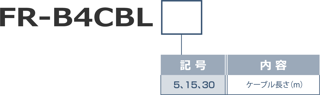

PLGケーブル
※モータに付属のPLG とインバータを接続するための専用ケーブルです。
