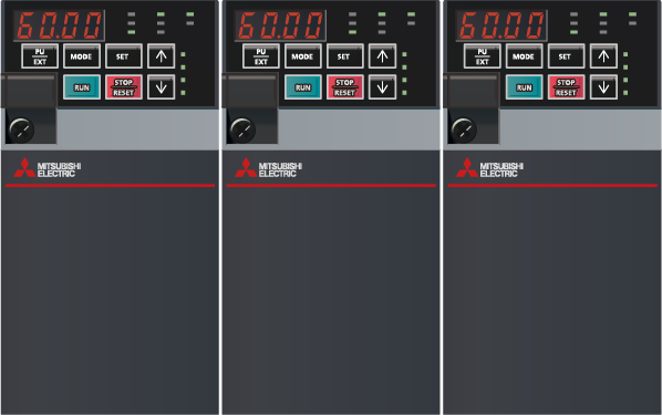

さまざまな装置、環境に対応 E800 E800-E E800-SCE
