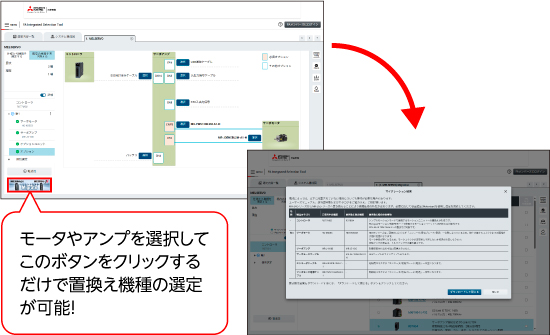

置換え機種の選定をサポート
カタログやマニュアルを見なくても、現在使用しているMR-J4シリーズの構成を選択するだけで、置換え機種の選定ができます。
また、購入見積を依頼する際に便利な「購入品リスト」の作成も可能です。

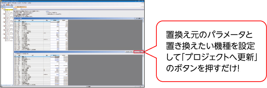

サーボパラメータ変換をサポート
MELSOFT GX Works3やMELSOFT MR Configurator2などのエンジニアリングソフトウェアに搭載されたパラメータコンバータ機能により、MR-J4シリーズのサーボパラメータをMR-J5シリーズのサーボパラメータに変換できます。
■MELSOFT MR Configurator2のパラメータコンバータ機能によるパラメータ変換
MR-J4-B→MR-J5-Gへの置換えにて使用可能

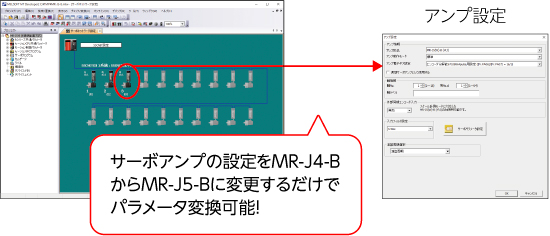

■MELSOFT MT Works2、MELSOFT GX Works3、MELSOFT GX Works2の機種変更によるパラメータ変換
MR-J4-B → MR-J5-Bへの置換えにて使用可能
