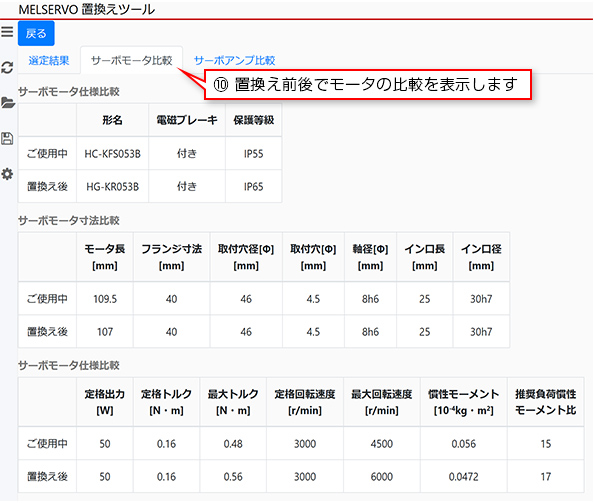

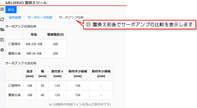

- 選定結果や寸法・仕様比較

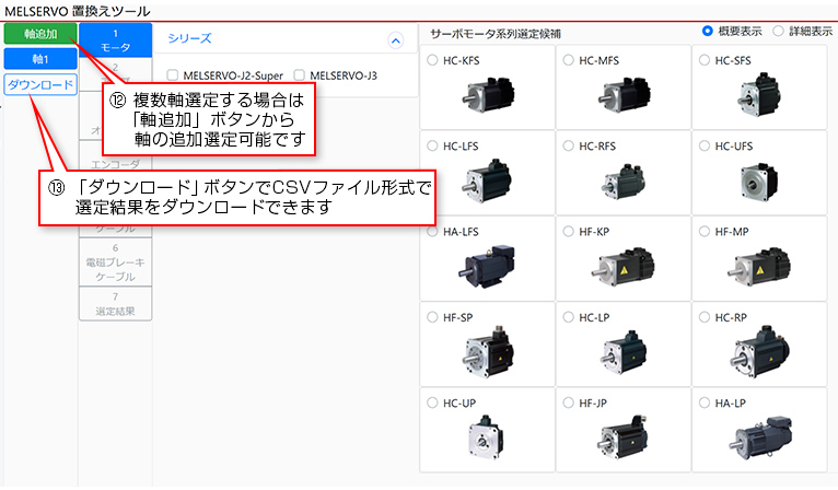

- 選定結果のファイル保存

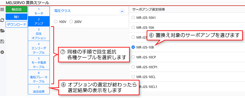

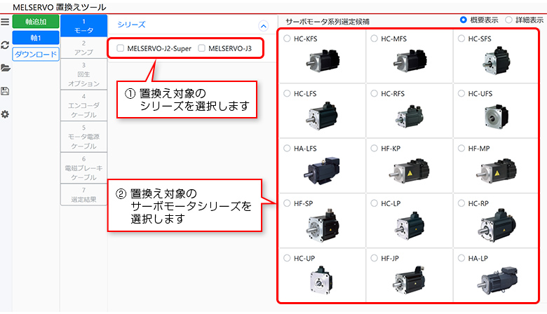

選定手順
STEP1:置換え対象のサーボモータを選択
STEP2:置換え対象のサーボアンプ・オプションを選択

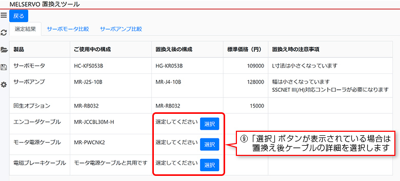

STEP3:選定結果表示・ケーブルの詳細選択
STEP4:選定結果比較・保存
置換え仕様
