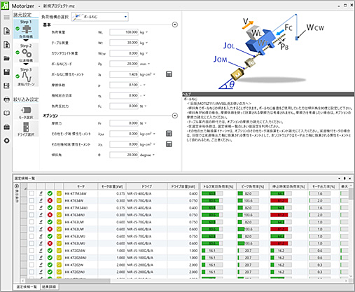

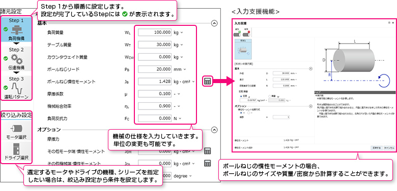

選定手順

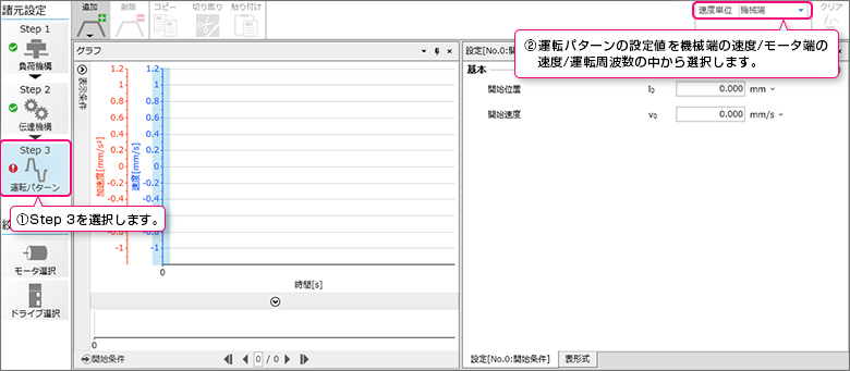

諸元設定欄の左側に表示されているStep 1からStep 3まで順番に入力します。
横に電卓マーク(アイコン)が表示されている項目は、入力支援機能が使用できます。
選定手順

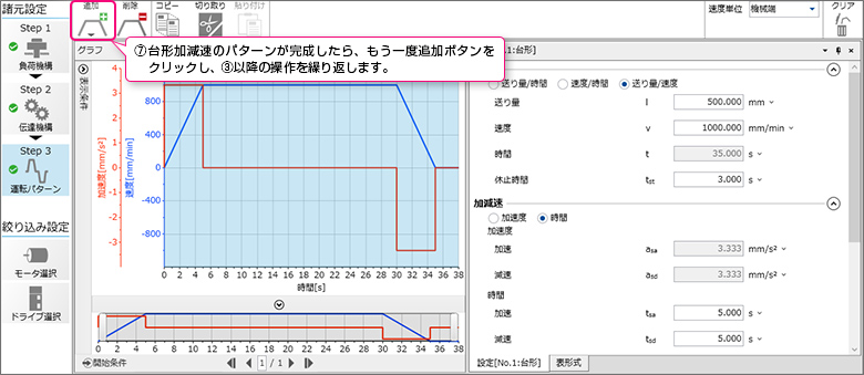

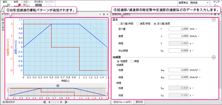

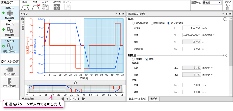

運転パターンの設定方法

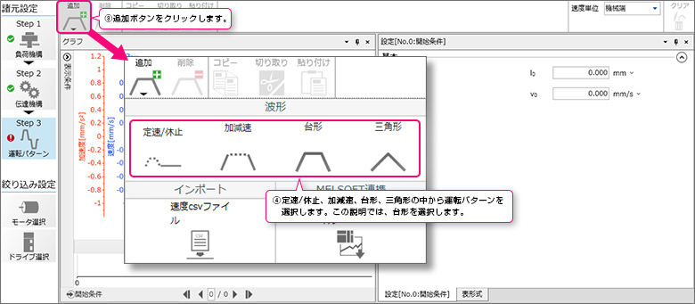

Step 3で運転パターンを設定します。
運転パターンの設定方法1-2
運転パターンの設定方法3-4
運転パターンの設定方法5-6
運転パターンの設定方法7
運転パターンの設定方法8

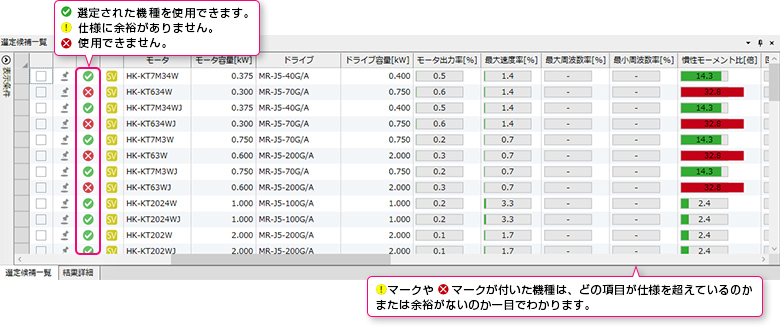

選定結果
Step 3の運転パターンまで設定が完了すると、選定候補が複数表示されます。
モータの形名やドライバの種類と容量のほか、それぞれの実効負荷率や慣性モーメント比などの計算結果が同時に表示されます。

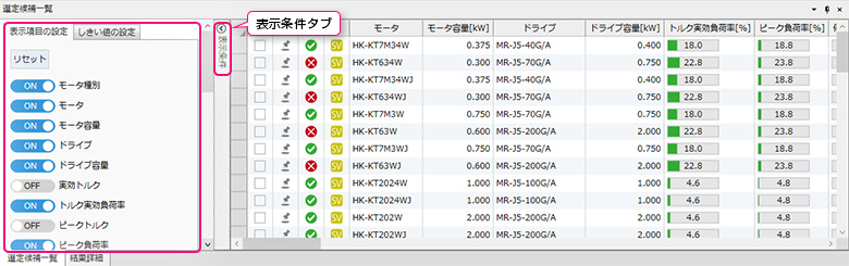

表示条件タブを開くと、選定結果画面の表示項目のON/OFFを切替えることができます。
表示条件タブ

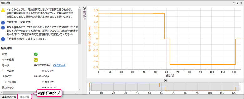

選定結果にチェックを付けて結果詳細タブを開くと、計算結果の詳細が表示されます。
制約事項なども表示されます。
結果詳細タブ

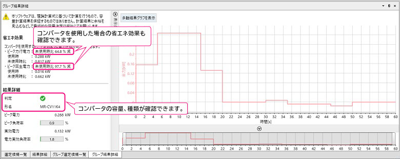

多軸選定
多軸選定では、シンプルコンバータや電源回生共通コンバータなどを使用する場合、コンバータの容量を同時に選定することができます。
多軸選定
