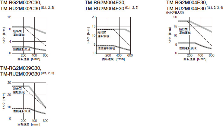

MELSERVO-J4シリーズ対応 ダイレクトドライブモータ トルク特性
TM-RG2M/TM-RU2Mシリーズ
トルク特性
  • 注1. 三相AC200V : 三相AC200 Vおよび単相AC230 Vの場合です。
  • 2. AC100 : 単相AC200 Vおよび単相AC100 Vの場合です。
  • 3. 電源電圧降下時はトルクが低下します。
  • 4. 組み合わせるサーボアンプを変更して、定格トルクと最大トルクを増大させた場合です。
    組合せについては、 こちら を参照してください。

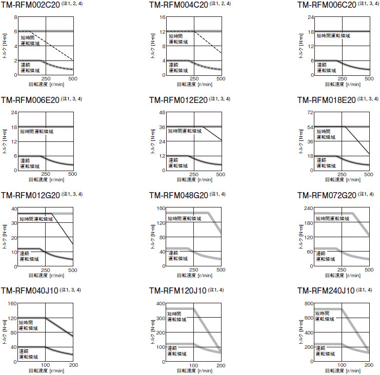

TM-RFMシリーズ
TM-RFMシリーズトルク特性
  • 注1. 三相AC200Vおよび単相AC230V : 三相AC200 Vおよび単相AC230 Vの場合です。
    ただし、単相AC230 Vには下記のダイレクトドライブモータが対応します。
    TM-RFM002C20, TM-RFM004C20, TM-RFM006C20, TM-RFM006E20, TM-RFM012E20, TM-RFM018E20, TM-RFM012G20, TM-RFM040J10
  • 2. 単相AC200Vおよび単相AC100V : 単相AC200 Vおよび単相AC100 Vの場合です。
  • 3. 単相AC200V : 単相AC200 Vの場合です。
  • 4. 電源電圧降下時はトルクが低下します。
* 各モータシリーズの仕様、トルク特性の値、および公差のない数値は代表値です。
