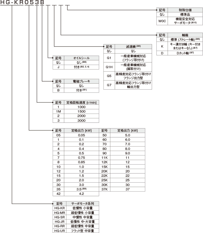

形名構成 200 Vクラスの場合 (注11)
200 Vクラスの場合
- 注)
- 対応機種および詳細仕様については、J4カタログの各サーボモータシリーズ電磁ブレーキ仕様を参照してください。
- HG-KRおよびHG-MRシリーズの0.1 kW以上とHG-SRシリーズで対応可能です。
- 減速機付きの場合、オイルシール付きはありません。
- オイルシール付きHG-KR, HG-MRシリーズの外形寸法は、オイルシールなしの場合と異なります。詳細については、営業窓口にお問合せください。なお、HG-SRシリーズは、オイルシールの有無に関わらず外形寸法は同じです。
- 対応機種および詳細仕様については、J4カタログの「減速機付きサーボモータ仕様」を参照してください。
- HG-SR G1/G1Hの場合は標準でキー溝付き軸 (キー付き) です。
- 対応機種および詳細仕様については、J4カタログの各サーボモータシリーズ軸端特殊仕様を参照してください。
- HG-JR, HG-RRおよびHG-URシリーズは標準仕様でオイルシール付きです。
- HG-JR353(B)の場合、組み合わせるサーボアンプにより定格出力が変わります。詳細については、J4カタログの「HG-JR 3000 r/minシリーズ (低慣性、中容量) (200 Vクラス) 仕様」を参照してください。
- 機能安全対応サーボモータについては、営業窓口にお問合せください。
- ここでは形名の内容を説明しています。全ての記号の組合せが存在するものではありません。

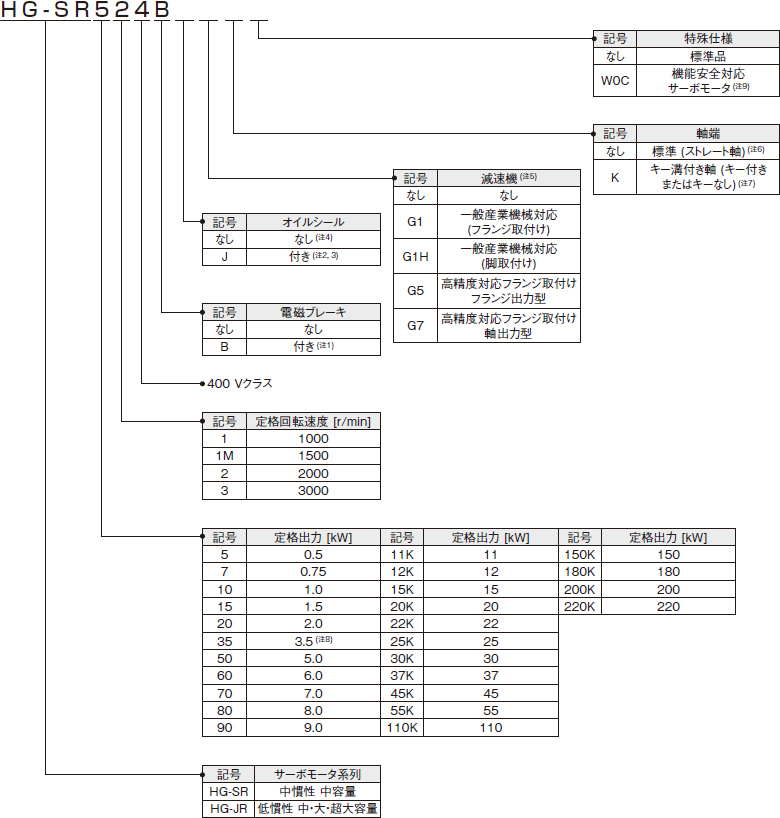

形名構成 400 Vクラスの場合 (注10)
400 Vクラスの場合
- 注)
- HG-SRシリーズで対応可能です。
- HG-JRシリーズは標準仕様でオイルシール付きです。
- HG-JR3534(B)の場合、組み合わせるサーボアンプにより定格出力が変わります。詳細については、J4カタログの「HG-JR 3000 r/minシリーズ (低慣性、中容量) (400 Vクラス) 仕様」を参照してください。

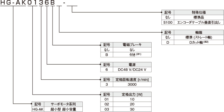

形名構成 DC48 V/DC24 Vクラスの場合 (注3)
DC48 V/DC24 Vの場合
- 注)
- 対応機種および詳細仕様については、J4カタログの「HG-AKシリーズ電磁ブレーキ仕様」を参照してください。
- 詳細仕様については、J4カタログの「HG-AKシリーズ軸端特殊仕様」を参照してください。
- * 各モータシリーズの仕様、トルク特性の値、および公差のない数値は代表値です。
